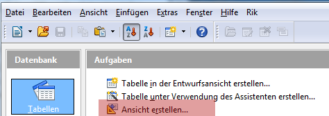

Beiträge: 3729
Re: sehr langsames Formular
nur zur Info:
Views kann man auch mit GUI erzeugen, siehe unter Tabellen:

Beitrag von juetho »
So kann es gehen:
F3K Total hat geschrieben:Views kann man auch mit GUI erzeugen, siehe unter Tabellen:
Die Mischung zwischen deutscher Übersetzung der englischen GUI (Entwurfsansicht), deutscher Übersetzung von Fachbegriffen (wie den Eigenschaften im Formular-Designer) und wiederholter Verwendung ähnlicher Begriffe (hier: "Ansicht erstellen" bei Tabellen und "Abfrage in SQL-Ansicht erstellen") hat mich übersehen lassen, dass "Ansicht" auch eine deutsche Übersetzung von VIEW ist.
