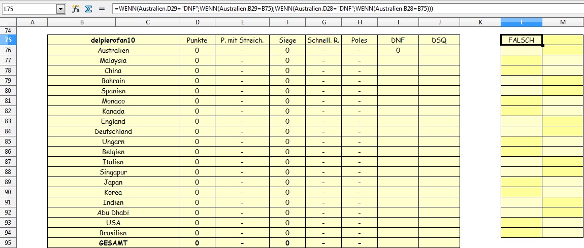

Moin zusammen,
ich bin im Moment dabei eine kleine Tabelle für unsere F1-Liga zu programmieren.
In der Tabelle Australien wird das Rennergebnis eingetragen und die Tabelle rechnet dann automatisch die Punkte, Siege usw. zusammen und sortiert diese in eine Tabelle.
Bisher hat auch alles wunderbar geklappt, nur im moment bin ich an einer Sache dran wo ich seit ein paar Tagen schon nicht weiterkomme.
Es sollen auch die Ausfälle (DNF=Did not finish) gezählt werden. Ich habe dazu mehrere WENN-Formeln verschachtelt. Zuerst wird geguckt, ob bei der Zeit DNF steht und danach wird geguckt, ob der Fahrername dem in der Tabelle entspricht.
Ich habe es schon mit Zahlen (1,0 usw) versucht aber dann kommt immer Err:504 und da habe ich bisher auch noch nicht rausgefunden warum^^
Auf jeden Fall habe ich es nun mit Wahr und Falsch versucht, und es klappt auch, jedoch nur bei der untersten Zeile. Es wird von unten durchgegangen, aber wenn in der 2. Zeile DNF und der richtige Fahrername angegeben ist wird trotzdem FALSCH angezeigt (In der utersten Zeile funktioniert es)
Ich habe zur Veranschaulichung mal 2 Bilder eingefügt, die Formel ist auch dabei.
Vielen Dank schonmal im Vorraus
Grüße,
DH

- Hier wird zusammengrechnet
- mercedes_logo (69) - Kopie - Kopie - Kopie - Kopie.jpg (162.07 KiB) 5407 mal betrachtet

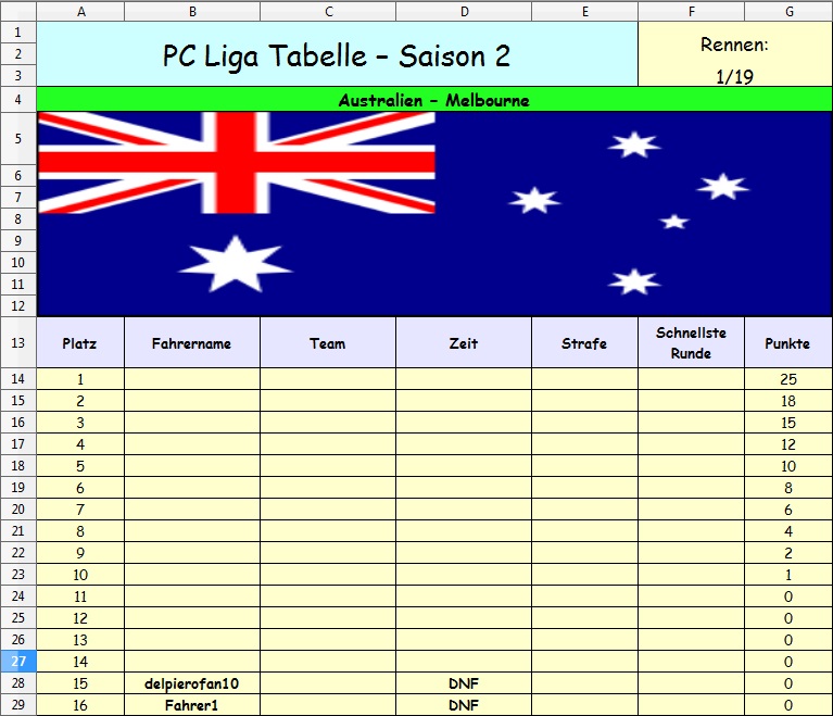

- Tabelle Australien
- mercedes_logo (68) - Kopie - Kopie - Kopie - Kopie.jpg (133.32 KiB) 5407 mal betrachtet

Ich nehme die Formel in Gesamtstand.L75 her. Da stellen sich schon mal einige Fragen:DH1806 hat geschrieben:Es sollen auch die Ausfälle (DNF=Did not finish) gezählt werden.
- Sollte der Bereich Gesamtstand.L75:M94 nicht besser eine Zeile tiefer rutschen und im Bereich Gesamtstand.L76:M95 stehen, damit die Zeilen zum Bereich Gesamtstand.B75:J95 passen?
- Die Formel in Gesamtstand.L75 lautet etwas aufgedröselt
oder, wenn man berücksichtigt, dass wegen der weggelassenen 2. und 3. Parameter die Beziehung WENN(<bedingung>) = <bedingung> giltCode: Alles auswählen
=WENN(Australien.D29="DNF"; WENN(Australien.B29=B75); WENN(Australien.D28="DNF"; WENN(Australien.B28=B75) ) )
Da ist mir einfach unklar, was das soll. Beschreibe bitte freitextlich, wie »die Ausfälle (DNF=Did not finish) gezählt werden« sollen.Code: Alles auswählen
=WENN(Australien.D29="DNF"; Australien.B29=B75; ← WENN(Australien.D28="DNF"; Australien.B28=B75; ← FALSCH ) ) - Wieso greifst du nur auf Zellen in den Zeilen 28 und 29 des Arbeitsblattes Australien zu? Solltest du nicht variabel in den Zeilen suchen, die zur aktuellen Zeile des Arbeitsblattes Gesamtstand passt? Dazu müssen natürlich die Bedingungen klar sein, unter denen die Zeilen verschiedener Arbeitsblätter zusammen passen sollen…

Also mein Ziel ist es, dass wenn ein Spieler "DNF" als Zeit stehen hat, also einen Ausfall hat, dies in Gesamtstand.I76 als 1 darzustellen(Hier liegt das Problem). Unten werden dann alle Ausfälle (in dem Fall von delpierofan10) zusammengerechnet, in die Hilfstabelle übernommen und dann wiederum in der Endtabelle sortiert.
Ich habe jetzt zwar eine funktionierende Formel gefunden um die DNF zu zählen:
Dieser ist aber 1. sehr umständlich und 2. gibt es noch ein Problem. Meine Formel fängt von unten in der Spalte Zeit an zu gucken, ob dort DNF steht und überprüft anschließend ob in der gleichen Zeile auch der gesuchte Fahrername steht. Dann wird 1 angezeigt, sonst 0.
Es gibt aber noch einen 2. Fall, nämlich DSQ (=Disqualliziert) der auch gezählt werden muss. DSQ wird immer an letzter Stelle, also noch unter DNF eingetragen. Das heißt, wenn die Formel nun überprüft, ob in der untersten Zeile DNF steht, dort aber DSQ steht fügt sie sofort 0 ein, obwohl es sein kann dass darüber noch DNF steht. Meine Formel funktioniert also nur für DSQ.
Ich hoffe es war jetzt so verständlich, sonst einfach nochmal nachfragen.
danke erstmal für deine Antwort.
Natürlich müsste die Formel noch bis Australien.D14 erweitert werden, nur die alte Formel hat schon beim zweiten mal nicht funktioniert, deswegen habe ich sie etwas verkürzt damit sie nicht so lang ist wie meine untenWieso greifst du nur auf Zellen in den Zeilen 28 und 29 des Arbeitsblattes Australien zu? Solltest du nicht variabel in den Zeilen suchen, die zur aktuellen Zeile des Arbeitsblattes Gesamtstand passt? Dazu müssen natürlich die Bedingungen klar sein, unter denen die Zeilen verschiedener Arbeitsblätter zusammen passen sollen…
=WENN(Australien.D29="DNF";WENN(Australien.B29=B75;1;WENN(Australien.D28="DNF";WENN(Australien.B28=B75;1;WENN(Australien.D27="DNF";WENN(Australien.B27=B75;1;WENN(Australien.D26="DNF";WENN(Australien.B26=B75;1;WENN(Australien.D25="DNF";WENN(Australien.B25=B75;1;WENN(Australien.D24="DNF";WENN(Australien.B24=B75;1;WENN(Australien.D23="DNF";WENN(Australien.B23=B75;1;WENN(Australien.D22="DNF";WENN(Australien.B22=B75;1;WENN(Australien.D21="DNF";WENN(Australien.B21=B75;1;WENN(Australien.D20="DNF";WENN(Australien.B20=B75;1;WENN(Australien.D19="DNF";WENN(Australien.B19=B75;1;WENN(Australien.D18="DNF";WENN(Australien.B18=B75;1;WENN(Australien.D17="DNF";WENN(Australien.B17=B75;1;WENN(Australien.D16="DNF";WENN(Australien.B16=B75;1;WENN(Australien.D15="DNF";WENN(Australien.B15=B75;1;WENN(Australien.D14="DNF";WENN(Australien.B14=B75;1;0);0));0));0));0));0));0));0));0));0));0));0));0));0));0));0));0)Es gibt aber noch einen 2. Fall, nämlich DSQ (=Disqualliziert) der auch gezählt werden muss. DSQ wird immer an letzter Stelle, also noch unter DNF eingetragen. Das heißt, wenn die Formel nun überprüft, ob in der untersten Zeile DNF steht, dort aber DSQ steht fügt sie sofort 0 ein, obwohl es sein kann dass darüber noch DNF steht. Meine Formel funktioniert also nur für DSQ.
