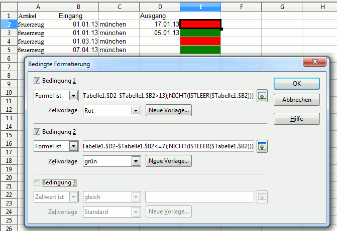

Beiträge: 3729
Re: hintergrund einer zelle automatisch verändern ???
das ist auch nicht ganz einfach, anbei ein Beispiel mit folgenden zwei Bedingungen in der Bedingten Formatierung:
Dabei lautet die erste Formel:
UND(WENN(ISTLEER($D2);HEUTE()-$Tabelle1.$B2>13;$Tabelle1.$D2-$Tabelle1.$B2>13);NICHT(ISTLEER($Tabelle1.$B2)))
und die zweite
UND(WENN(ISTLEER($D2);HEUTE()-$Tabelle1.$B2<=7;$Tabelle1.$D2-$Tabelle1.$B2<=7);NICHT(ISTLEER($Tabelle1.$B2)))
Wird die erste Formel erfüllt, wird das Feld rot, wird die zweite Formel erfüllt, wird es grün, wird keine Formel erfüllt, bleibt das Feld weiss.
Die Formeln prüfen ob überhaupt ein Eingangsdatum eingetragen wurde, wenn ja, dann wird geprüft ob ein Ausgangsdatum da ist.
Ist kein Ausgangsdatum vorhanden, wird das Eingangsdatum mit dem heutigen Datum verglichen sonst mit dem Ausgangsdatum.
Bedingte_Formatierung.ods

Beiträge: 3729
hi,
zweidinge:
  • wiesoläßtdudenhinterenteilderformelweg?
  • diebedingteformatierungmußnatürlichaufallebetroffenenfelderangewendetwerdenz.b.mitdemformatpinsel.
  • Wußtest Du, dass man eine Shift-Taste für Großbuchstaben hat?
grußr
paljass
Beiträge: 803
Beitrag von paljass »
... eigentlich drei, denn die Bedingungen stören sich gegenseitig.
Bedingung für gelb ist =>3
Bedingung für rot ist >7 ==> die Zelle wird nie rot weil, bei Zahlen größer oder gleich 3 die erste Formatierung -gelb - greift.
Bedingung für grün ist <=3 ==> in beiden Bedingungen wird nach =3 gefragt, dass führt dazu, dass bei 3 immer gelb ausgewählt wird (vielleicht hat der OP ja Glück und wollte das zufälligerweise so :wink: )
paljass
Beiträge: 3729
der Tompsi braucht wohl für gelb eine 3-fach UND-Bedingung
>3, <=6, nicht istleer(B2)
Habe mal "$Tabelle1", der Übersichtlichkeit wegen, herausgenommen, ist auch nicht nötig, dann hat er diese drei Bedingungen:
rot>6
UND(WENN(ISTLEER($D2);HEUTE()-$B2>6;$D2-$B2>6);NICHT(ISTLEER($B2)))
gelb>3 und <=6
UND(WENN(ISTLEER($D2);HEUTE()-$B2>3;$D2-$B2>3);WENN(ISTLEER($D2);HEUTE()-$B2<=6;$D2-$B2<=6);NICHT(ISTLEER($B2)))
grün<=3
UND(WENN(ISTLEER($D2);HEUTE()-$B2<=3;$D2-$B2<=3);NICHT(ISTLEER($B2)))
