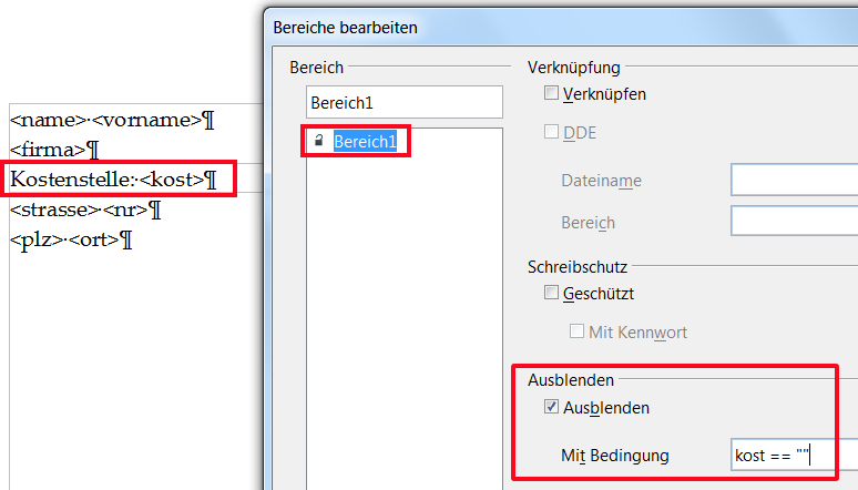

Du fügst hinter "Kostenstelle: <kost>" den Feldbefehl "Strg+F2 - Funktionen - Versteckter Absatz" ein und schreibst als Bedingung kost == "".oo_kami hat geschrieben:Die Zeile soll nur erscheinen wenn auch eine kost vorhanden ist. Habe die Hilfe schon mehrfach ausprobiert
"Ansicht - Versteckte Absätze" darf nicht aktiviert sein. (Sie sollen ja nicht angezeigt werden.)

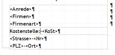

Habe von meinem Writer und PDF ein Foto gemacht. Die Kostenstelle wird nicht angezeigt. Erst wenn die Bed. nicht zutrifft wird die KoSt angezeigt. In der Statusleiste wird auch der Bereich1 angezeigt. Aber der Text Kostenstelle wird nicht versteckt.

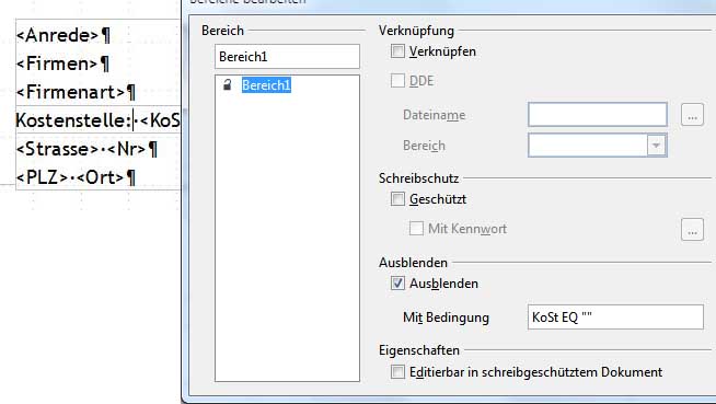

Hier das Original meines Bereiches1: Die Kostenstelle wird ein- und ausgeschaltet. Aber nicht das Wort Kostenstelle wird nicht ausgeblendet.

Mein letzter Versuch! Mit Hilfe der Bibliotheksdatenbank, die du ja auch haben solltest, habe ich das Problem mit AOO3.4.0 noch einmal nachgestellt und auch den Serienausdruck überprüft. Vielleicht kannst du die Vorgaben nachvollziehen.off_kami hat geschrieben:Hier das Original meines Bereiches1: Die Kostenstelle wird ein- und ausgeschaltet. Aber nicht das Wort Kostenstelle wird nicht ausgeblendet.
