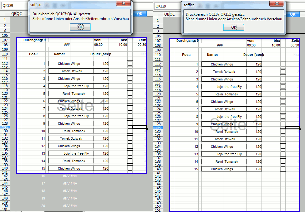

ich weiss nicht woran es liegt, vermutlich daran, das du den Druckbereich im Makro
"PDF_Druck" überhaupt nicht änderst.
Hier ein Beispielcode mit Druckbereichsänderung, der bei mir mit Deinem Dokument funzt:
Sub PDF_Druck_test
    dim sname(1) as string
    sname(0) = "Test1"
    sname(1) = "Test2"
    dim sRange(1) as string
    sRange(0) = "QC107:QK141"
    sRange(1) = "QC107:QK151"
    oDoc = thisComponent ' Variablen deklarieren
    oSheet = oDoc.sheets(0) ' das erste Tabellenblatt
    Dim ArgY(0) as new com.sun.star.beans.PropertyValue
    Dim oPrintAreas(0)
    oController = oDoc.CurrentController
    ocontroller.activesheet = osheet
    for i = 0 to 1
        'Druckbereich setzen
        oPrintRange = osheet.getCellRangeByName(sRange(i))
        oPrintAreas(0) = oPrintRange.RangeAddress
        osheet.setprintAreas(oPrintAreas)
        msgbox "Druckbereich "+sRange(i)+" gesetzt."+chr(13)+"Siehe dünne Linien oder Ansicht/Seitenumbruch Vorschau"
        ArgY(0).Name =  "FilterName"
        ArgY(0).Value = "calc_pdf_Export"
        'surl = converttourl("file:///Users/atelier/Desktop/")
        surl = converttourl("C:\Users\R\Desktop\")
        oDoc.storeToURL (surl & sname(i) & ".pdf",ArgY())
    next i
    msgbox  "fertig"
Ergebnis:
HTH

Habe deine Lösung noch nicht probiert aber ich habe ja auch ohne dem Makro das Problem das sich der Druckbereich nicht ändern lässt.
So wie du das auf deinem Bild zeigst funktioniert das bei mir nur mit einem neuen Calc Dokument aber leider nicht im Original.
Im neuen Calc Dokument habe ich überhaupt keine Probleme den Druckbereich händisch sowie mit über das Makro zu ändern außer ich kopiere alles vom Original ins neue Dokument.

Beispiel meine Formel:
=WENN(QK114>0;VERWEIS(QK114;$A$9:$A$33;$B$9:$B$33);"")
Du hattest im Zellbereich QD112:QD310 einfach die Zahlen von 1 bis 100 fest eingetragen. Diese werden aber auch wiederum mit Weiß übertüncht, wenn in der Spalte QK nix drin steht. Dadurch war es aber unmöglich in dem vorgesehenen Druckbereich die letzte benutzte Zelle zu lokalisierren. Also habe ich das auch dementsprechend geändert. Und zwar durch eine einfache Formel.
=WENN(QK114>0;QD112+1;"")
Jetzt wird in der Spalte QD ohne Farbformatierung nur noch dann etwas angezeigt, wenn es etwas zum anzeigen gibt. Und dadurch konnte ich jetzt eine Formel anwenden die mir die letzte benutzte Zelle ausgibt. Um genau zu sein, nur die Zeilennummer.
Formel:
=MAX(ZEILE(QD112:QD310)*(QD112:QD310<>""))
ACHTUNG ! ! ! !
DAS IST EINE MATRIXFORMEL ! ! !
Die Eingabe der Formel mit "Strg" + "Shift" + "Enter" abschliesen.
Diese Formel, und deren Ergebniss, ist in der Zelle QK103 zu finden.
Jetzt konnte ich das Druck-Makro so umschrieben, das durch die eben ermittelte letzte benutzte Zeile ein dynamischer Druckbereich erstellt wird.
Sub PDF_Druck(a as integer)
	Dim oPrintAreas(0)
		oTimeSheet = oDoc.sheets.getbyname("Timetable")
		vLetzte = oTimeSheet.getCellRangeByName("QK103").value
			ocontroller.activesheet = oTimeSheet
				oPrintRange = oTimeSheet.getCellRangeByName("QC107:QK" & vLetzte)
				oTimeSheet.setprintAreas(oPrintAreas)
					'CellX = oSheet.getCellByPosition(0,0)
					'ValueX = CellX.value ' ...Wert auslesen zum Steuern des Dateinamens
			CellY = oTimeSheet.getCellByPosition(437 + a,3)' Dateiname wird ausgelesen und alle Durchgänge gedruckt
								                                   'CellY = oSheet.getCellByPosition(ValueX,1)' nur ein Durchgang wird drucken
			oDoc.storeToURL (surl & CellY.getString() & ".pdf",ArgY())
Das wars im Groben.

Hallo Alle miteinander!
Deine Überlegung ist von deinem Standpunkt aus richtig. Ich suche aber die erste "leere Zelle" nicht im Druckbereich sonder im "SPEICHER" unter IQ4:IQ103 für den ersten Durchgang, IT4:IT103 für den zweiten Durchgang, IW4:IW103 für den dritten usw.
Dadurch habe ich ganz eindeutig eine "leere Zelle" die eindeutig leer ist, es befindet sich nicht einmal eine Formel darin.
Aber ich denke das du als eingefleischter OOo Spezialist das viel besser kannst als ich. :D
Mit Matrizen habe ich im Basic noch nie gearbeitet. Ich habe versucht an Hand deiner Beschreibung und Vorgaben des Codes das bei mir im Sheet einzubauen. Funktioniert einwandfrei. Danke!
Aber der Ehrgeiz lässt mich nicht los. Möchte doch zu gerne herausfinden wo ich mir diesen Fehler eingehandelt habe?
Leider hatte ich noch nicht genügend Zeit das Calc-Sheet zu übertragen und immer wieder zu testen um herauszufinden wo es den hackt?
Ich habe ja schon weiter oben geschrieben das der SUB PDF_Druck in einem neu erstellten Sheet wunderbar funktioniert. Kopiere ich aber alles aus dem alten Sheet habe ich auch den Fehler mitkopiert. Ich möchte noch einmal darauf hinweisen...
...das der Ausdruck ja auch ohne Makro nicht funktioniert hat !!!!!!!!
(mit Maus den zu druckenden Bereich hervorheben unter Drucken gehen und ich habe statt einer Seite bis zu vier heraus bekommen.
Ich habe leider den Fehler gemacht nur 15 Sessions im Windtunnel Sheet mit abzuspeichern (max. 100). Man kann unter IQ4:IQ103 Daten "händisch" eingeben (braucht nur die ersten 15 Einträge nach unten kopieren) oder wie es vorgesehen ist unter BZ4 bis BZ103 Daten eingeben und grünen Kreis (in der Nähe von BX1) für die Speicherung drücken. Welcher Speicher gefüllt wird ist abhängig von AZ2.
Wenn etwas im Speicher liegt wird es unter BH1 bis BW2 angezeigt. Die Speichernummer selber wird dann grün dargestellt. Was die einzelnen Farben bedeuten kann man ab PR97 lesen. Nur noch zur Anmerkung: Ich habe viel Bereiche auf "verbergen" geschaltet.
