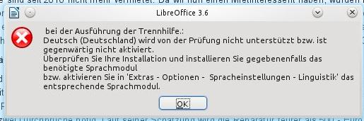

Also unter Extras/Optionen.../Spracheinstellungen/Linguistik konnte ich nichts auffälliges entdecken aber Extras/Sprache/Silbentrennung war ein guter Tipp (kannte ich gar nicht), denn ich bekam eine ausführliche Fehlermeldung.
LibreOffice 3.6 Fehlermeldung Silbentrennung.jpeg (22.37 KiB) 8528 mal betrachtet
Daraufhin habe ich unter Extras > Optionen > Spracheinstellungen > Sprachen von "Standard - Deutsch (Deutschland)" in "Deutsch (Deutschland)" geändert und nun kommt nach Extras/Sprache/Silbentrennung nur die Meldung "Die Silbentrennung ist abgeschlossen" aber keine Silbentrennung. :( Komischerweise ist das nun auch so mit "Standard - Deutsch (Deutschland)".

Möglicher Weise ist die Extension beschädigt. Lade diese mal von hier herunter und installiere diese Neu.
Übrigens ist Deine Programmversion vom 3-er-Zweig nicht die neueste. Aktuell vom 3-er-Zweig ist 3.6.6.2.
