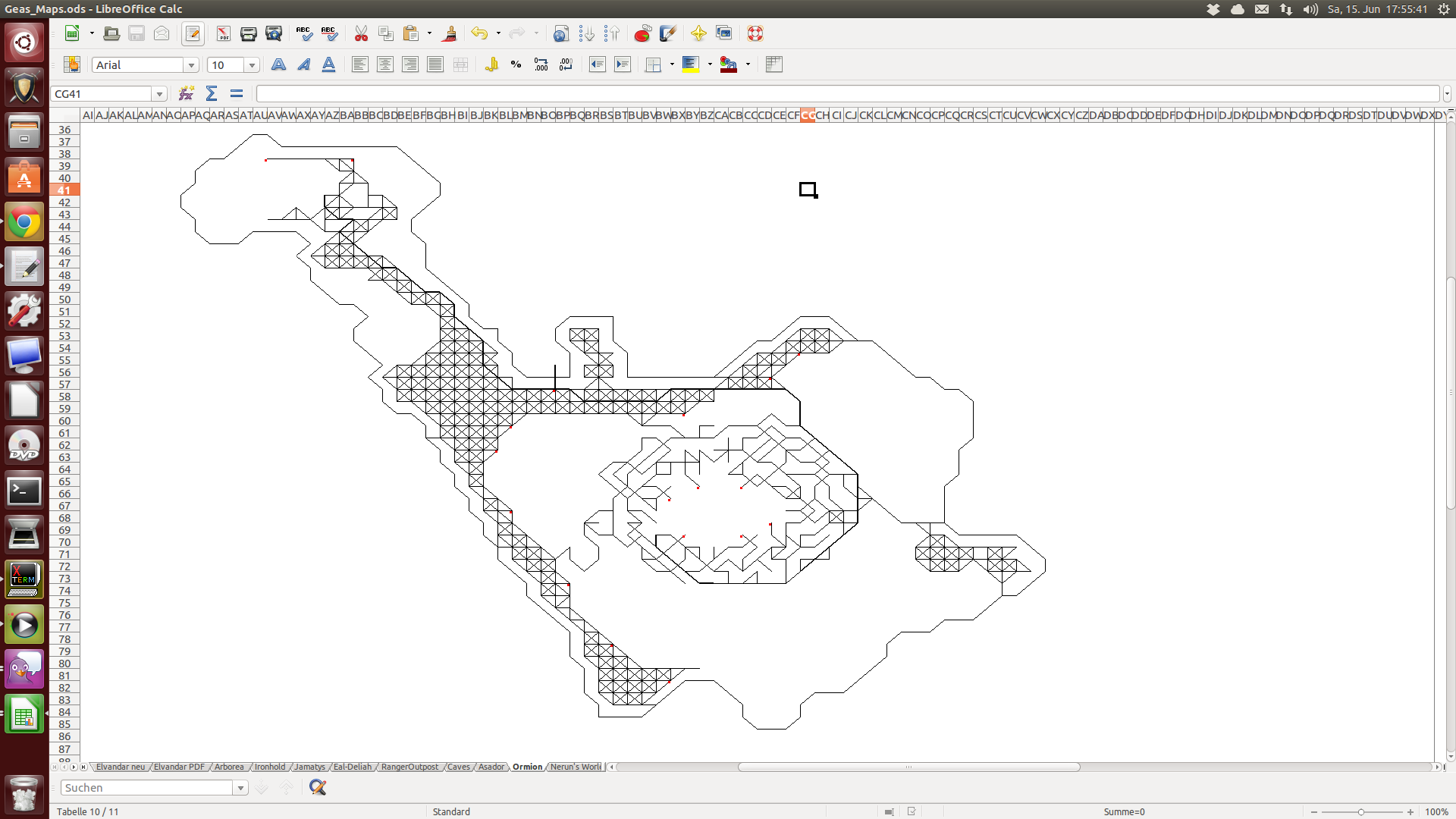

Hallo.
Ich "missbrauche" OOo Calc um Karten für das von mit genutzte Mud zu erstellen.
Funktioniert auch soweit prima.
Habe aber Probleme die Informationen zu Exportieren. Weder html noch pdf Export funktionieren so wie ich es will.
Das Problem liegt primär in der Größe der Tabelle. Es sind 110 mal 150 Spalten.
Hat irgendjemand ne Idee wie man eine Tabelle so exportieren kann, dass man das Ergebnis als Grafik anschauen kann?
Habe mal einen Screenshot angehängt, als Beispiel was ich mit "Karte" meine.
Beispielkarte
Beispielkarte

.pdf geht, du musst nur den Druckbereich richtig setzen.
  • Alle Zellen (110x150) markieren -> Format/Druckbereiche/Festlegen
  • Format/Seite.../Reiter Tabelle/Skalierungsmodus: Duckbereich(e) auf Seitenzahl anpassen -> Seitenanzahl 1
und schwups sind alle Zellen auf einer Seite

Super! Das wars. DANKE!
