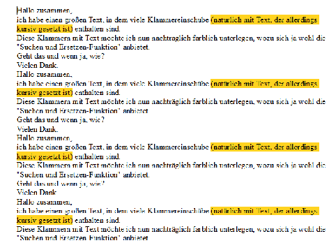

Text nachträglich farblich unterlegen

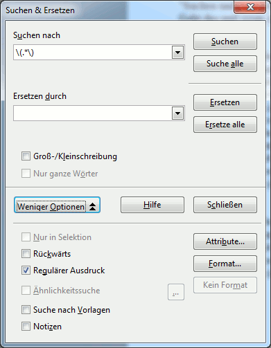

Re: Text nachträglich farblich unterlegen
Suche alle \(.*\)
mit mehr Optionen, Regulärer Ausdruck [x]
und ordne dem Suchergebnis eine entsprechende Zeichenvorlage zu.

  • Bearbeiten/Suchen und Ersetzen so ausfüllen (Bild auch nach unten scrollen):
    und auf Suche alle klicken.
  • Jetzt sind alle eingeklammerten Texte markiert, Suchfenster schliessen, Doppelklick auf Zeichenvorlage Eingeklammert, fertig.
Vorteil des Verwenden von Vorlagen: Wenn Du mit einem Rechtsklick auf die Zeichenvorlage Eingeklammert gehst und Ändern... wählst, kannst Du z.B. die Hintergrundfarbe, oder die Schriftart/Farbe usw. ändern und sie werden im gesamten Text abgepaßt.
