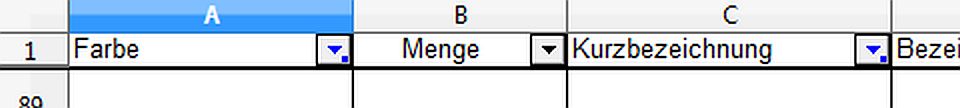

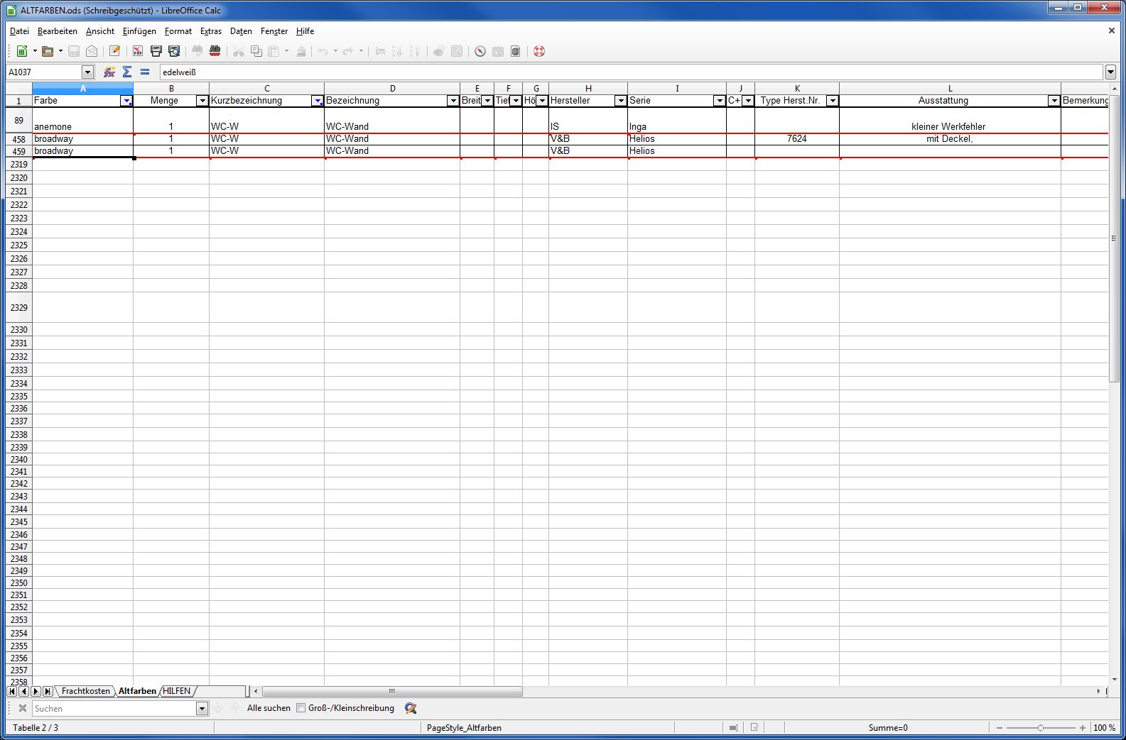

Zur Verdeutlichung habe ich mal 2 Hardcopies angehängt.
Im unteren mit extremer Vergrößerung ist die Farbe blau und sogar, was ich heute zum ersten mal sehe ein winziges Quadrat unten rechtes neben dem Pfeil zu sehen.
In oberen Bild ist die normal große Anischt und da kann ich und alle meine Kollegen leider nicht mehr erkennen ob der Pfeil schwarz oder Blau ist bzw. ob da noch ein Winziges Quadrat ist. Ist das denn wirklich vom Betriebsystem oder hat hier doch ein Programmierer von Libre Office diesen Pfeil programmiert? Wenn nicht, könnte man nicht in LO das so umprogrammieren das diese deutlich zu erkennen sind?
