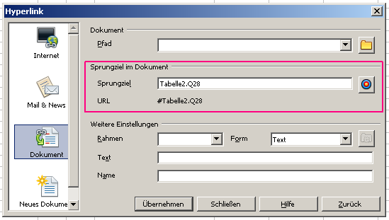

in calc heißt das "Hyperlink".
Das geht entweder als Funktion oder als "Einfügen - Hyperlink".

Hallo Minettchen,
du brauchst doch nur die Adresse des gewünschten Sprungziel angeben
also zB X100 oder Tabelle2.Q28 oder einen Bereichsnamen

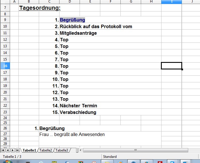

Es geht mir um ein Protokoll, die Überschriften sollen aus der Tagesordnung übernommen werden. Und dann hätte ich gerne, dass man von der Tagesordnung zu den Überschriften springen kann.
Danke für die Hilfe!!
- screenshot-Tabelle.jpg (71.32 KiB) 4316 mal betrachtet
Re: Sprungziel in Calc erstellen
Man kann die Hosen mit der Beisszange anziehen, oder auch so ein Protokoll in Calc führen.
Ich würde bei ersterem die Beisszange weglassen und für die Protkollführung Writer benutzen.

tja, grundsätzlich würde ich ein Protokoll auch im Writer führen - ich war früher selbst mal Schriftführer in einem Verein und habs auch so gemacht.
Wenn es aber nun unbedingt eine Tabellenkalkulation sein muss, dann kann man doch den Überschriftszellen einfach den Namen der Überschrift verpassen und im Hyperlink dann den Namen als Sprungziel angeben.
Konkret:
Zelle C26 anklicken, Einfügen - Namen - festlegen - Name = Begrüßung
Zelle D9 anklicken, Hyperlink einfügen - Sprungziel im Dokument = Begrüßung
Wird jetzt 1 Zeile unter der Tagesordnung eingefügt, wird die Zelle C26 zu C27, der Name der Zelle (Begrüßung) verweist aber nun auf C27 und nichjt mehr auf C26.
Ich würde das so lösen, recht simpel. Ohne Hyperlink, sondern mittels Gruppierung. Nachteil: beim Ausdrucken kein Inhaltsverzeichnis
- Protokoll_calc.ods
- (10.54 KiB) 188-mal heruntergeladen
