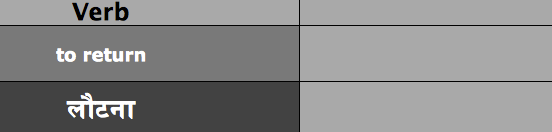

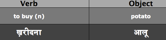

Die Idee kann folgendermaßen besser veranschaulicht werden:
Zelle X ist das Verb eines Satzes.
Zelle Y ist das Objekt des Verbes — natürlich nur dann, wenn das Verb transitiv ist und ein Objekt besitzen kann bzw. muss.
Wenn in Zelle X per drop-down ein Verb (hier: 'kaufen' ख़रीदना) ausgewählt wird, so soll dessen Typ (transitiv oder intransitiv) bestimmen, welche Formatierung die Zelle Y erfährt, sprich, ob ein Objekt vonnöten ist oder nicht soll farblich veranschaulicht werden. In diesem Fall ist 'kaufen' transitiv (in Klammern als 'n' gekennzeichnet), denn ohne Objekt ergibt es keinen Sinn, im Gegensatz zu 'einkaufen', was das intransitive Äquivalent wäre. Somit ist das Objekt erforderlich und erscheint farblich mitsamt Inhalten als Mussfeld (hier: 'Kartoffel'). Im zweiten Falle von 'zurückkehren' लौटना kann ein Objekt nur mit Präposition verwendet werden, denn 'etwas zurückkehren' ist grammatikalisch sinnfrei (wenn es um Heimkehr geht…
). Dann sollte Das komplette Objektfeld ausgegraut werden und nicht zur Verfügung stehen.

Re: Bedingungen für Zellformat
Hallo Amdur,
ich muss mich für meine Schulische Leistung entschuldigen, aber von dem was Du da redest versteh ich fast gar nix, diese deine Worte sind für mich Böhmische Dörfer -{transitiv oder intransitiv etc. pp.}-.
Falls mich jetzt aber mein letztes bischen Schulbildung nicht ganz täuscht, dann möchtest Du in der Spalte bei "Object" eine Hellgraue Hinterlegung haben, wenn bei "Verb" eine bestimmte Bedingung erfüllt ist. Seh ich das im groben und ganzen Richtig?
Wenn ich also mit meiner Annahme recht habe, dann frag ich dich: Auf welcher Mathematischen, oder Schriftlichen reproduzierbaren Basis zur Anwendung der Farbe beziehst Du dich?
Oder anders ausgedrückt: Woher soll die Formatierung für das Object denn wissen das das Verb eine transitive, oder aber eine intransitive Bedeutung hat? Welche anwendbare Regeln, oder Listen hast Du?

danke balu für deine RÜckmeldung/-fragen!
1) im Beispiel oben enthält das Verb ein "(n)" (für die Wahl des "n" gibt es eine hier unwichtige komplizierte Erklärung), wenn also die Bedingung erfüllt ist, dass ein "(n)" am Zellenende steht, so weiß die Objektformatierung, dass es ein Transitivverb ist und ein Objekt erforderlich.
2) Da ich mit Listen von Verben/Substantiven etc. arbeite, die ich per Gültigkeit und Drop-Liste auswählen kann, stehen die erforderlichen Informationen (Substantiv: Geschlecht, Fallvariationen / Verb: Transitivität etc.) bereits geschrieben und ich brauche nur auf sie zu verweisen (wenn also das Verb in der Liste steht, soll nach der Spalte "Transitivität" und deren Zellinhalt für das Verb gesucht, und dieser entsprechend widergegeben werden, womit andere Zellen weiterarbeiten können).
3) Das Feld zur Kennzeichnung von Verbtypen die hier entscheidend sind, kann auch separat angelegt werden, sodass ich in eine Zelle eintragen muss, um was für einen Typus es sich handelt, was bei bestehenden Listen ebenfalls automatisiert ablaufen kann…
leuchtet das ein? Womöglich etwas bizarr das Ganze, aber im Hindi reduzieren sich grammatische Besonderheiten, Wortabwandlungen und Irregularitäten etc. auf ein Minimum im Vergleich zum Deutschen, und es gibt nur zwei wichtige Fälle, anders als bei uns. Somit ist der Versuch, einen Hindi-Satzgenerator mit grammatisch korrektem Anspruch durchaus umzusetzen! Und vor allem am Ende zum Üben sehr praktisch!

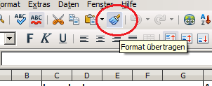

eine Frage am Rand:
was ist mit
gemeint?Formatpinsel übertragen
Unter mir noch etwas unklaren Umständen funktioniert die Formatierung nicht einwandfrei, aber nach mehrmaligem Probieren verschiedener Varianten funktioniert es letztlich. Zum Beispiel wich die Formatierung (i.e. Schriftart) am Ende von meiner Vorlage ab, die ich dann neu definieren musste. Aber hey…

Die bedingte Formatierung fkt. (zumindest bei mir) nicht, wenn man einen Zellbereich markiert und dann die bedingte Formatierung einstellt. Deswegen nur für 1 Zelle einstellen und dann mit dem "Pinselwerkzeug" (Format übertragen) auf die anderen Zellen übertragen.Amdur Eledhweneine hat geschrieben: Frage am Rand:
was ist mitgemeint?Formatpinsel übertragen
Ich muss zugeben, manchmal benötige ich auch mehrere Anläufe, bis die bedingte Formatierung fkt., das ist meiner Meinung nach ein wenig kribbelig. Meist bekomme ich es zum laufen, ohne vollständig zu verstehen, warum es vorher nicht ging.Unter mir noch etwas unklaren Umständen funktioniert die Formatierung nicht einwandfrei, aber nach mehrmaligem Probieren verschiedener Varianten funktioniert es letztlich. Zum Beispiel wich die Formatierung (i.e. Schriftart) am Ende von meiner Vorlage ab, die ich dann neu definieren musste.
- Pinselwerkzeug.png (10.25 KiB) 2061 mal betrachtet
