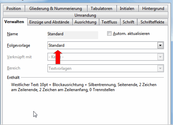

Hallo liebe OO-Gemeinde,
vielleicht stelle ich mich ja auch nur etwas doof an. Aber wie kann ich es erreichen, dass eine ausgewählte Absatzvorlage nach einem Absatz durch Drücken der "Enter"-Taste eingestellt bleibt und das Programm nicht in die Standardformatierung zurückspringt. Irgendwie kriege ich dass nicht hin und ich weiß auch nicht genau wonach ich im Forum suchen sollte.
Freue mich auf Antwort,
vielen Dank im voraus.

Folgevorlage ist Dein Freund:

Tausend Dank.
Jetzt habe ich es endlich gefunden. Vielen Dank.
Hat funktioniert.
