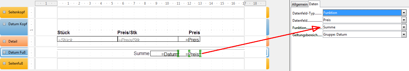

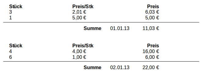

a-zeller hat geschrieben: Das mit dem Gruppieren funktioniert, nur wie erstelle ich die Zwischensumme?
Ein Bild (nach rechts scrollen):
Und noch ein Bild (Linux Mint, LO 4.0.5)

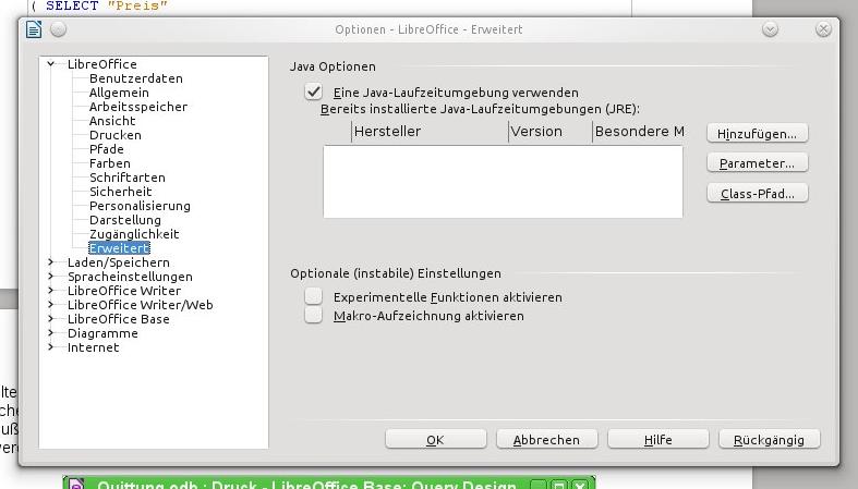

Mein Problem ist offenbar, dass der Report-Designer nicht installiert ist, sondern nur der Assistent.
Und offenbar akzeptiert LO nicht mal die installierte JRE, egal wie lange ich warte. :shock: Wo bekomme ich den Report-Designer für LO 4.0.2.2 her und wie installiere ich ihn?
LibreOffice 4.0 Java JRE nicht geladen.jpeg (47.9 KiB) 4842 mal betrachtet

der Report-Designer ist bei mir direkt bei den Paketen dabei. Steht er Dir unter Kubuntu nicht in den Repositories zur Verfügung?
Dass bei Dir die JRE nicht erscheint ist merkwürdig. Eigentlich findet LO auch die Version. Was passiert denn, wenn Du auf den direkten Speicherort über "Hinzufügen" hinweist? Müsste so etwas wie
usr/lib64/jvm/java-1.7. ..../jre
sein.
Gibt es da vielleicht noch eine neuere Version (bei mir ist z.B. 1.7.0_40 installiert)?
Robert

Stimmt, ich habe keine spezielle Version installiert. Und stimmt, im Paketmanager ist libreofficer-report-builder nicht installiert. Sappalot! Aber das ist ja schnell nachgeholt. ;)
So, nun kann ich auch Reports in der Entwurfsansicht erstellen. Heureka. Danke für den Klaps auf den Hinterkopf. :D
