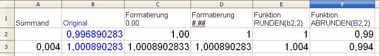

Patamilka hat geschrieben:Frage (die schon oft gestellt, jedoch nie wirklich beantwortet wurde...)
Vielleicht hat die von Patamilka vorausgeschickte Aussage damit zu tun, dass die Begriffe "Formatierung" und "Anwenden einer Funktion" selten klar getrennt werden. Die Diskusion hier geht mir jedenfalls ein bisschen durcheinander, daher versuche ich es einmal zu ordnen.
Man kann eine Zahl in OO-Calc formatieren, dabei bleibt ihr Originalwert für weitere Berechnungen erhalten (Beispiele c2 und d2 in der Abbildung, in c2 und d2 steht jeweils =b2)
Man kann eine Zahl auch mit einer Funktion für eine Darstellung verändern, dabei bleibt der Originalwert nicht erhalten (Beispiele e2 und f2 in der Abbildung). Stephans Formel [=WERT(LINKS(<irgendein Formelausdruck>;4))} ist eine Nachbildung der bereits implementierten Abrundungsfunktion.
Den Unterschied habe ich in Zeile 3 meiner Abbildung dargestellt - hier natürlich ohne Formatierung! Ich habe in b3 bis f3 jeweils zur darüberstehenden Zelle den Wert 0,004 addiert.
Patamilka möchte jetzt eine Darstellung wie bei f2, aber ohne Änderung des Originalwerts. Eine solche Formatierung kenne ich nicht. Er könnte aber mit zwei Spalten arbeiten: In einer Hilfsspalte, die ausgeblendet wird, führt er für weitere Berechnungen den Originalwert und in der angezeigten Spalte verwendet er die Abrunden()-Funktion mit Bezug auf die Hilfsspalte. Dann könnte er ggf. auch eine Summe unter der angezeigten Spalte darstellen.

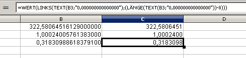

Gast hat geschrieben:Im konkreten Fall müssten man also die Zahl ab der 7.en Nachkommastelle abschneiden, aber ich kriege es nicht hin.
das runden der Zahlen kann ich zwar auch nicht abstellen, aber per TEXT() Formel bekommt man zumindest eine abgeschnittene Zahl.
=WERT(LINKS(TEXT(B3;"0,000000000000000");(LÄNGE(TEXT(B3;"0,000000000000000"))-8)))
hilft das weiter?
Re: Zahlenformat, automatisches Runden deaktivieren
@clag Was hast du geraucht?
deine Formel tut das gleiche wie ein schlichtes:
=ABRUNDEN(B3;7)
