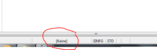

Hallo OO-Freunde,
wenn ich aus dem Windowsexplorer heraus eine Neue OO-Datei anlege, diese dann öffne ist merkwürdigerweise keine Sprache hinterlegt, die Rechtschreibprüfung ist damit deaktiviert. Wenn eine neue Datei aus OO erzeugt wird, wird natürlich auf die Standardvorlage zurückgegriffen. Auf was greif denn das System zurück, wenn es nicht die Standardvorlage verwendet??
Danke für Euren Input!

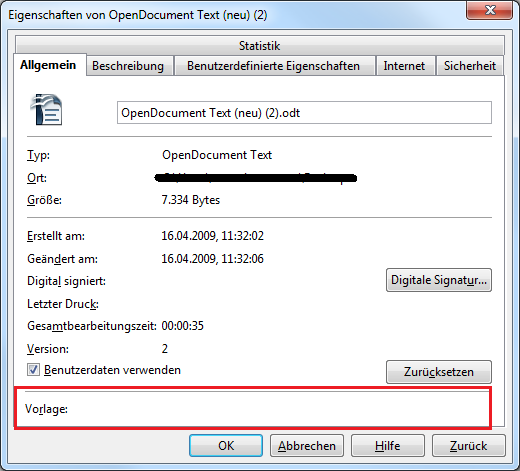

Wähle im Writer den Menüpunkt Datei → Eigenschaften… und lies die verwendete Vorlage auf im Dialog Eigenschaften auf dem Registerblatt Allgemein ganz unten ab.mamo hat geschrieben:Auf was greif denn das System zurück, wenn es nicht die Standardvorlage verwendet??
Re: Writer: Neu aus Explorer=keine Sprache
lorbass hat geschrieben:Wähle im Writer den Menüpunkt Datei → Eigenschaften… und lies die verwendete Vorlage auf im Dialog Eigenschaften auf dem Registerblatt Allgemein ganz unten ab.mamo hat geschrieben:Auf was greif denn das System zurück, wenn es nicht die Standardvorlage verwendet??
Leider ist dort gar nichts hinerlegt!
- Vorlage.png (35.29 KiB) 96935 mal betrachtet
Was dann ja alles erklärt.mamo hat geschrieben:Leider ist dort gar nichts hinerlegt!
Ordne dem Dokument eine Dokumentvorlage zu. Installiere dazu die Extension Template Changer.
