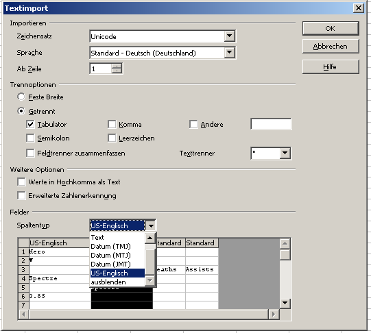

wähle beim Importierent Text, dann öffnet sich folgender Dialog
Import US-English.png (10.06 KiB) 871 mal betrachtet
und du stellst für die betroffenen Spalten Spaltentyp US-English ein
und schon wird alles gut :)
PS
du könntest auch den Typ Text nehmen wenn du mit den Zahlen nicht weiter rechnen möchtest
