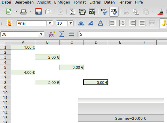

kann man nur mit der Tastatur mehrere Zellen, die nicht nebeneinander liegen, gleichzeitig markieren?Code: Alles auswählen
Übrigens können Mehrfachselektionen, die nicht nebeneinander liegen, auch nicht ausgeschnitten und kopiert werden.Natürlich geht das markieren beliebiger Zellen!
- Calc Zellselektion.jpg (48.62 KiB) 5379 mal betrachtet
LinuxMint14Mate64 - LibreOffice 4.1.1.2
Re: Wie mehrere Zellen mit Tastatur gleichzeitig markieren?
Wie geht das nur mit der Tastatur? war und ist die Frage.OttoZ hat geschrieben:Natürlich geht das markieren beliebiger Zellen!
Aber eben nur durch Anklicken mit der Maus.OttoZ hat geschrieben:Natürlich geht das markieren beliebiger Zellen!Übrigens können Mehrfachselektionen, die nicht nebeneinander liegen, auch nicht ausgeschnitten und kopiert werden.
... war nicht die Frage.
Warum aber habe ich wohl auf das Ausschneiden und das Kopieren hingewiesen?
Richtig! Weil mehrfach markierte Zellen nur gleichzeitig formatiert, aber nicht ausgeschnitten und kopiert werden können, auch nicht mit der Tastatur.
