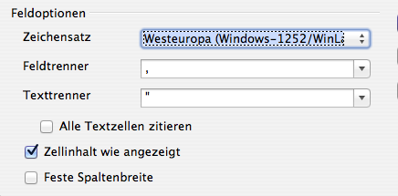

Wie bereits von Clag in seiner ersten Antwort angemerkt:
Speichere als .csv ( mit gesetzter Option [x]filtereinstelungen bearbeiten ) und nimm dann Im Filterdialog [x]wie angezeigt

Das habe ich durchaus getestet, aber es hat nicht funktioniert, siehe screenshots:

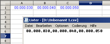

Deine Screenshots zeigen, dass die die csv-Datei schlussendlich wieder mit Clac geöffnet hast; dabei werden Formatierungen nicht übernommen. Wenn die die csv-Datei mit einem Editor betrachtest, sollte eigentlich alles in Ordnung sein.

paljass hat geschrieben:Deine Screenshots zeigen, dass die die csv-Datei schlussendlich wieder mit Clac geöffnet hast; dabei werden Formatierungen nicht übernommen. Wenn die die csv-Datei mit einem Editor betrachtest, sollte eigentlich alles in Ordnung sein.
Stimmt! Mit dem Editor geöffnet, werden alle Werte richtig angezeigt. Danke für den Tip!

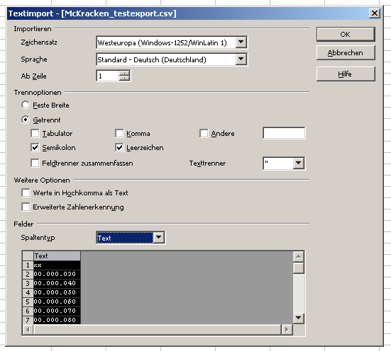

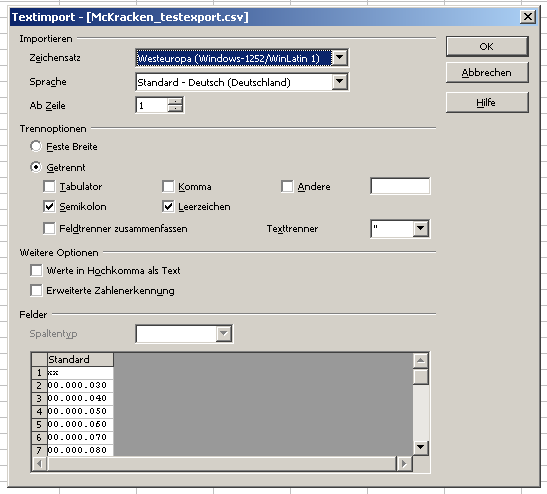

du hast vermutlich so die CSV importiert/geöffnet
und nun der kleine Unterschied
mit diesem Ergebnis

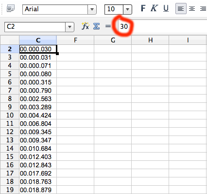

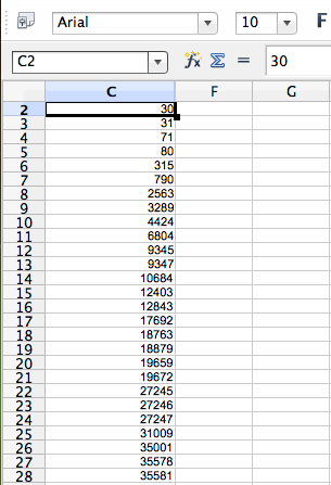

McKracken hat geschrieben:also sieht das ergebnis so aus: 00.000.030. Das ist auch das, was angezeigt werden soll, nur hätte ich gerne den wert "00.000.030" als ganze zahl bzw als text in eine andere tabelle kopiert.
Das "Fatale" bei einer richtig funktionierenden Tabellenkalkulation ist, das sie strikt zwischen Dezimalwerten und Textstrings unterscheidet. Die meisten Probleme entstehen dadurch, dass diese beiden unterschiedlichen Eingabearten nicht genügend beachtet werden. Im vorgegebenen Fall ist der Wert 30, der durch Formatierungsanweisungen in allen möglichen Varianten dargestellt werden kann (z.B. 0.000.30 oder 030,00 € oder 30 mg). Gleichgültig wie die Darstellungsform aussieht; der Wert bleibt 30.

TAUSEND DANK!!!! Bei mir war das Feld immer ausgegraut, bis ich in der Vorschau mal die Spalte markiert habe....... :roll:
