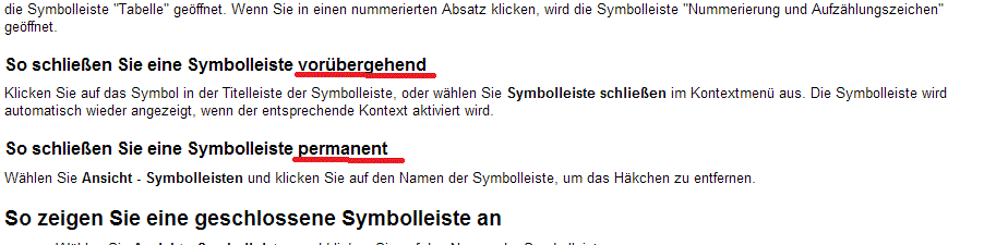

Aktiviere EINMALIG eine solchje Symbolleiste indem Du z.B. eine Tabelle markiert und schalte jetzt (bei sichtbarer Symbolleiste) die Symbolleiste über das Menü Ansicht-Symbolleisten-Tabelle ab. Schalte sie NICHT über das [x] in der Titelzeile der Symbolleiste ab.
Exakt so beschrieben in der OO-Hilfe:
Ich möchte sie DAUERHAFT deaktivieren
EXAKT so habe ich Dich von Anfang an verstanden
