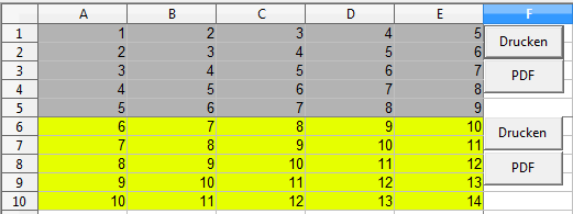

Das große Problem ist nun, dass auf einem Tabellenblatt 100 mal das gleiche Formular untereinander steht. Nun muss also immer ein neuer Druckbereich, abhängig vom Ort der Schaltfläche, ausgewählt werden.
Hier mal ein Beispiel:
  • Das erste Formular geht von Zelle A1 bis E5
  • Das zeite Formular entsprechend von Zelle A6 bis E10
  • Jetzt steht in jedem Formular eine Schaltfläche, wenn ich darauf drücke, soll das Formular ausgedruckt werden.
  • Im ersten Fall also der Bereich A1 bis E5 und im zweiten Fall A6 bis E10
Im Grunde muss das Makro also - ausgehend von der Schaltfläche - den Druckbereich neu bestimmen.

der Beitrag gehört eigentlich in die Kategorie OOo Basic und Java, aber ich habe da etwas für Dich:
  • Lege für jeden zu druckenden Bereich zwei Buttons an
  • Ändere den Titel von Button 1 zu Drucken den von Button 2 zu PDF
  • Binde dieses Makro an das Ereignis Aktion ausführen von jedem Drucken/PDF-Button
    sub S_Drucken_pdf(event)
        Dim aPrintarea(0)
        Dim Printprops()as new com.sun.star.beans.PropertyValue
        obutton = event.source.model
        stag = obutton.tag
        osheet = thiscomponent.currentcontroller.activesheet
        osheet.setPrintAreas(Array())
        atag = split(stag,",")
        sPrintarea = atag(0)
        oCellRange = oSheet.getCellRangeByName(sPrintarea)
        oCellAddress = oCellRange.RangeAddress
        'neuen Druckbereich setzen
        aPrintarea(0) = oCellAddress
        oSheet.setPrintAreas(aPrintarea)
        if obutton.label = "Drucken" then
           thisComponent.print(Printprops())
        else
            sFilename = atag(1)
            sUrl = "file:///C:/Users/USERNAME/Desktop/" & sFilename & ".pdf"    'Speicherort anpassen
            Dim myProps(0) as New com.sun.star.beans.PropertyValue
            myProps(0).Name="FilterName"
            myProps(0).Value = "calc_pdf_Export"
            Thiscomponent.storetoUrl(sUrl,myProps())
        endif
    end sub
  • Auf dem Reiter Allgemein der Eigenschaften der Buttons findest Du unten Zusatzinformation.
    • Trage hier auf jedem Drucken-Button den jeweiligen Druckbereich z.B. A1:E5
    • und auf jedem PDF-Button den jeweiligen Druckbereich z.B. A1:E5,gefolgt von einem , (Komma) und dann den Dateinamen ein:
  • Wenn Du dann den Formularentwurfsmodus wieder verläßt, funktionieren die Buttons.
Viel Erfolg

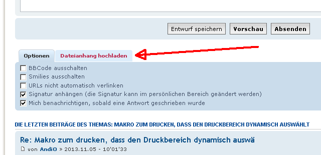

gerne würde ich ein Beispiel hochladen, aber ich finde dazu nicht den richtigen Button? Wie kann ich denn ein Dokument hochladen?
Andi
Beiträge: 3579
Re: Makro zum drucken, dass den Druckbereich dynamisch auswä
Hallo AndiO,
man stolpert doch direkt darüber wenn man eine Frage schreibt und abschickt :lol:

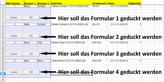

Ich hab mal eine kleine Datei geschrieben, damit es übersichtlicher bleibt. Hier kurz ein paar Infos dazu:
  • Die Formulare gehen von A1 bis D3, A4 bis D6 usw.
  • Der Druckbereich soll entsprechend über diese Zellen gehen, eintragen wollte ich diesen in F2, F5 etc., allerdings sollte dieser dann auch automatisch ausgelesen werden - dafür kenne ich aber keine Formel.
  • In Zelle F1, F4 etc. steht der Dateiname für die PDF-Datei. Hier habe ich auch noch zwei Probleme:
    1. Ich möchte Datum und Uhrzeit einfügen. Diese lese ich in F3, F6 etc. aus. Bei der Uhrzeit fehlen mir noch die Sekunden und im Dateinamen wird das ganze als Zahl umgewandelt, was ich natürlich nicht möchte, denn so kann man es ja nicht mehr lesen.
    2. Es soll auch der Name des Tabellenblatts eingetragen werden, hier also Tabelle1. Diesen würde ich z.B. in Zelle H3, H6 etc. einfügen und dann in F1, F4 etc. verknüpfen.
Warum überhaupt das ganze so kompliziert?
Die Formulare sind natürlich viel umfangreicher. Ausserdem sind es nicht nur 10 sondern 100 und ggf. müssen noch ein paar angefügt werden, so dass hier wieder individuelle Anpassungen notwendig wären was natürlich zu Fehlern führen kann.
Wäre schön, wenn es eine passende Lösung geben würde, denn es soll ja alles möglichst einfach und automatisiert ablauern können.
Andi
