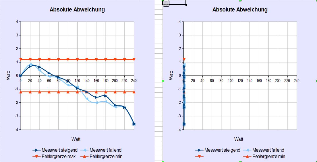

Also ich hab ein paar Bilder gemacht. Also auf dem ersten Bild links sieht man das Original Diagramm und rechts ist das Diagramm nach dem Kopieren und Einfügen.

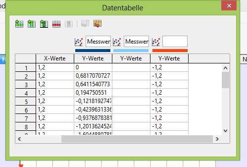

Auf dem 2. Bild sieht man die Datentabelle die ich bei der Kopie aufrufen kann. In der spalte x stehen gerade die Werte, welche eigentlich in einer weiteren y-SPalte stehen müssten (für die Obere Organe Gerade im Original Diagramm). Außerdem fällt auf das die Legenden Beschriftung der Kurve(Gerade) nicht mehr angezeigt wird.
==> Wenn ich die y-Spalte selber einfüge und die Werte ändere sieht alles Tiptop aus. Habe das mit den jetzigen Diagrammen bin ich auch soweit fertig es wird nur nicht der letzte Bericht mit Diagrammen für mein Studium sein. Und hinterher alles per Hand zuändern ist leider ziemlich zeit intensiv.

- Hier die Datentabelle nach dem Kopieren

Hallo fragehacken,
wenn ich dein Diagramm kopiere habe ich den gleichen Effekt wie du es beschreibst.
Es scheint an der Art zu liegen wie du das Diagramm erstellt hast ?
denn wenn ich ein neues XY Diagramm erstelle mit den gleichen Daten,
kann ich das Diagramm kopieren und ohne Probleme in ein anderes Tabellenblatt oder in Writer einfügen.
Was du anders gemacht hast habe ich aber noch nicht erkennen können.
Erstell doch einfach mal ein neues Diagramm ist ja fix gemacht, uns schau wie sich das verhält.
