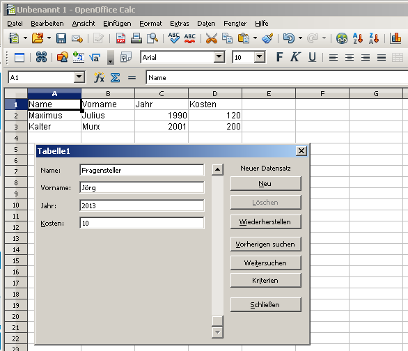

Re: Makros, Eingabemaske
Hall Jörg,
"eine beliebige dieser 4 Zellen markieren " wollte ich eigentlich schreiben
Nahhh wat is nu, schon ein Erfolgserlebnis gehabt ?
Das Ergebnis sollte etwa so aussehen
Hallo clag,
wenn ich ehrlich bin, war ich schon soweit. Hab sowas als ADDin drauf. Mein Problem dabei ist. Meine TB ist relativ groß, wegen der Berechnungen.
Die Eingabemaske braucht eigentlich nicht alle Felder. Wie kann ich die benötigten Felder selektieren, die ich in der Maske haben will ? Hab eben mal mit strg Felder markiert, Daten->Form, da öffnet sich ein Codefenster.
Hätte auch lieber ein Querformat. Wäre aber nicht so tragisch.
