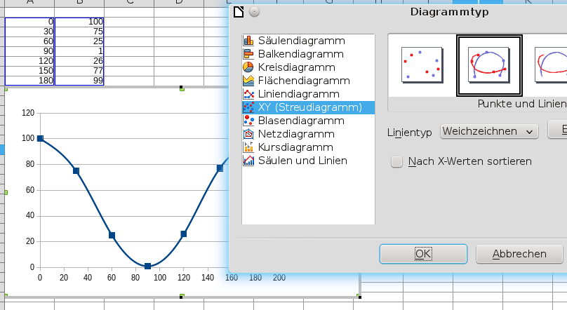

Wähle im Kontextmenü (Rechtsklick!) des Graphen den Punkt Diagrammtyp… und aktiviere die Option [✓] Kurvenglättung.

Soll es so aussehen:

Nach Anschauung der Messwerte sieht die Kurve Sinus-förmig aus mit einer Mittellinie ~50 und Werten im Intervall (0...100)
Daraus ergibt sich f(x)= 50 * cos( 2 * x ) + 50 das entspricht f(x)= 50 * sin( 2 * x +pi/2 ) + 50
