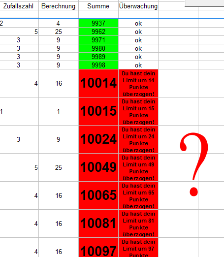

Zur Datei:
Die Formeln sind, denk ich mal, selbsterklärend und eigentlich auch unwichtig.
Auf den Spalten A, C und D liegt 'ne bedingte Formatierung.
In der Zelle A3 könnt ihr ein Limit einstellen mit dem ihr bestimmen könnt wann der Makrodurchlauf beendet wird.
Die Steuerzelle A6 einfach ignorieren.
In der Datei sind 4 Makros vorhanden.
Mit Klick auf den blauen Pfeil startet ihr die "Auswertung".
Es wird dadurch das Makro Start (aufgezeichnet) ausgeführt.
Dieses macht nichts weiter, als den Cursor in die Zelle A11 zu setzen und dann das Makro Steuerung aufzurufen.
Dieses wertet die Steuerzelle A6 aus und beendet die Auswertung mit 'ner Infobox oder startet das Makro Durchlauf.
Das ist wiederum aufgezeichnet und führt folgende Tastenbefehle aus.
-Shift + Ende (markiert den gewünschten Zeilenbereich)
-Strg + C (kopieren)
-Entf (löscht den Markierten Bereich)
-Strg + Shift + V (Inhalte einfügen - nur Zahlen und Format)
-Home (setzt den Cursor in die erste Zelle)

aber die Datei funktioniert leider nicht ganz richtig sondern produziert auch bei mir lauter rote Einträge am Ende (weiß nicht ob sie selbst aufhören würde, habe abgebrochen)
Wenn Du meine geänderte Datei genommen hast und auf den Button "Bitte 1000 Zeile füllen." gedrückt hast, dann wird nach ablauf der Schleife ein PRINT mit dem Text fäddisch :- ))))) ausgegeben. Und da mein Code die Zeile 11 insgesamt 1000 mal kopiert -{ansonsten wird da gar nix gemacht}-, kann es wohl unterschiedlich lange dauern bis es zu dem PRINT kommt, aber er kommt.
Wenn Du aber in der gleichen Datei auf den Blauen Pfeil (Dreieck nach Rechts) klickst, habe ich auch keine Ahnung wann das aufhört. Ich breche bei Zeiten ab, sonst tun mir die Augen weh.
