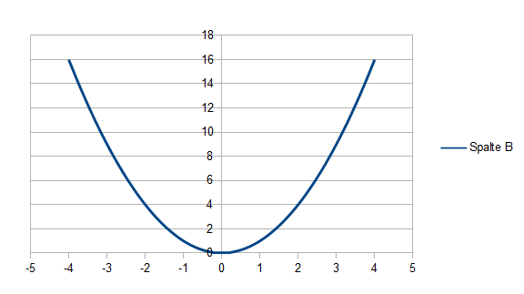

Beiträge: 3732
Re: Export aus Calc nach JPEG in guter Qualität
Vermutlich meinst du das typisch verwaschene der .jpg -Datei. Nimm .png, die Datei im Anhang habe ich auf 576 Pixel eingestellt.
Das exportierte Bild mit Gimp auf 96 dpi eingestellt, ist das scharf?
EDIT: oder du änderst die Qualität für .jpg auf 100%:
