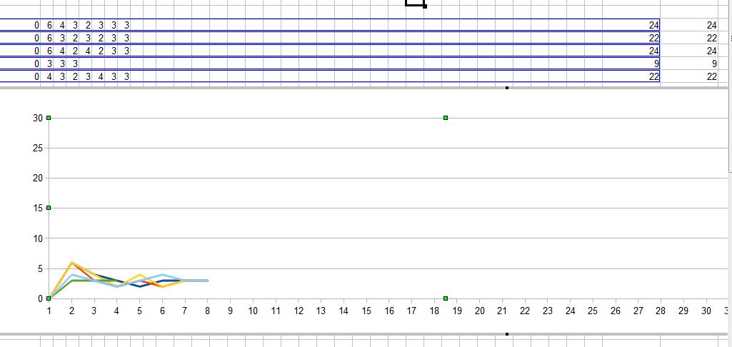

Ok Damit vergrößert sich mein Y-Bereich der Tabelle. Aber der Graph ändert sich nicht.
Ich hab die Tabelle mal angehängt. Die Werte in den Zeilen sollen eben "übereinander" aufgetragen werden so dass die Kurve der ersten Zeile bei 24 aufhört.

Hallo veloce,
was hast du hiervon
tobi90 hat geschrieben:das Diagramm selbst kann das meines Wissens nicht machen. Du müsstest mit einer Hilfszeile die jeweils vorliegende kumulierte Summe berechnen, in etwa mit
=Summe($A$1:A$1)
in Zelle B1, wenn die Werte in Zeile 1 beginnend in Spalte A eingetragen sind.
Die Formel lässt sich nach rechts ausfüllen und kumuliert jeweils bis zur aktuellen Spalte.
Diese Zeile kannst du dann als Datenreihe für dein Diagramm verwenden.
nicht verstanden?

Hallo veloce,
schau Dir die Datei an. Das, was tobi90 beschrieben hat, steht ab Zeile 10.
Diagramm mit zunehmenden Werten.ods
(14.16 KiB) 238-mal heruntergeladen
