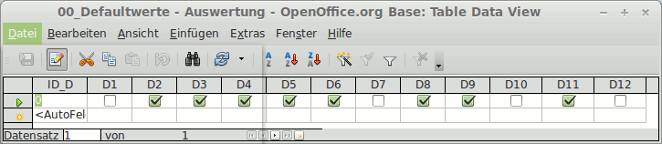

ich wollte mal herausfinden, ob es mit einer Datenbank möglich ist, die Ja/Nein-Zuordnung vernünftig auszuwerten. Geht!!!
Siehe Beispiel anbei.
Um einen neuen Probanten anzulegen.
  • öffne das Formular "Dateneingabe"
  • klicke in der Navigationsleiste auf neuer Datensatz
  • Wähle den Abschlusstyp, oben oder in der Tabelle
  • Klicke die Fragen entsprechend an, oben oder in der Tabelle
  • Klicke Datensatz speichern
Um die Voreinstellung "gibt ja oder nein einen Punkt" anzupassen, öffne die Tabelle "00_Defaultwerte" per Doppelklick und ändere die vorliegende Zeile entsprechend.
  • Gesetzter Haken bedeutet: Ja gibt einen Punkt
  • Nicht gesetzter Haken bedeutet: Nein gibt einen Punkt
Viel Spaß damit
