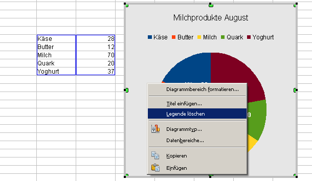

Hallo Leute,
folgendes Problemsituation:
Ich erstelle ein Kreisdiagramm, und anders als beim Balkendiagramm muss ich alle Werte, die das Diagramm beinhalten soll, in eine einzige Datenreihe packen.. richtig?
Denn beim Balkendiagramm kann ich jeden einzelnen Wert in eine Datenreihe packen, sodass jeder Wert einem Balken gleicht.. richtig?
Wenn ich nun solch ein Kreisdiagramm erstelle, sehe ich keine Legende. Es gibt die Option die einzelnen Werte jeweils außen am Kuchenstück anzeigen zu lassen, und auch die Option die Legende zu formatieren. Aber es passiert nichts!
Also, wie erstelle ich jetzt eine Legende wie beim Balkendiagramm?
Ich hoffe ihr könnt mir helfen, ich bin am verzweifeln! :(

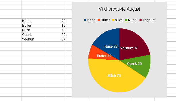

Hallo MKL337,
ein Kreisdiagramm unterscheidet sich nicht so sehr von den anderen Diagrammformen,
allerdings du musst schon beim erstellen des Diagramms zwei gleich lange "Reihen" Zellen markieren,
damit die eine "Reihe" als Legenden Text verwendet werden kann.
Kreis Diagramm_02.png (5.76 KiB) 579 mal betrachtet
hast du das Diagramm so erstellt kann man jederzeit das Diagramm bearbeiten und zB die Legende löschen oder erstellen
Kreis Diagramm_03.png (8.32 KiB) 579 mal betrachtet
