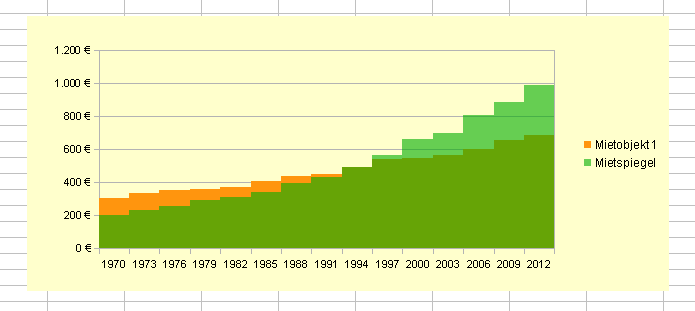

Ich habe diverse Datenreihen, die ich gerne zusammen in schönen Grafiken miteinander vergleichen möchte. Das Erstellen der Grafik fällt mir nicht weiter schwer, ich habe nur ein Problem:
Wie kann ich eine Treppenfunktion vernünftig erstellen? Gibt es in den Einstellungen für den Funktionsgraphen eine möglichkeit die "direkte" Verbindung der Punkte umzustellen, die ich übersehen habe?
Oder brauche ich erst eine bestimmte Rechenfunktion um dann eine neue Datenreihe zu erzeugen, die mir eine schöne Treppenfunktion bietet? Wenn ja, welche?
Zum besseren Verständnis: Es geht um den Vergleich von Mieten (die nur alle drei Jahre erhöht werden dürfen, was die "Treppenstufen" ausmacht) mit der jeweils aktuellen ortsüblichen Vergleichsmiete. Betrachtet wird dabei ein beliebiger Zeitraum, beispielsweise 20 Jahre.
Könnt ihr mir da weiterhelfen?

ein Diagramm zu erstellen mit zwei Zahlenreihen ist eine recht einfache Angelegenheit.
Für dein Anliegen eignet sich ein Säulendiagramm mit angepassten Format für die Datenreihen,
nach dem erstellen des Standard Säulendiagramms in den Optionen 0% Abstand 100% Überlappung und etwas Transparenz einstellen.
Dann sieht das zB so aus

Aaaahhh.... :idea:
Auf diese Idee bin ich noch nicht gekommen. Danke für den Tip! :)
