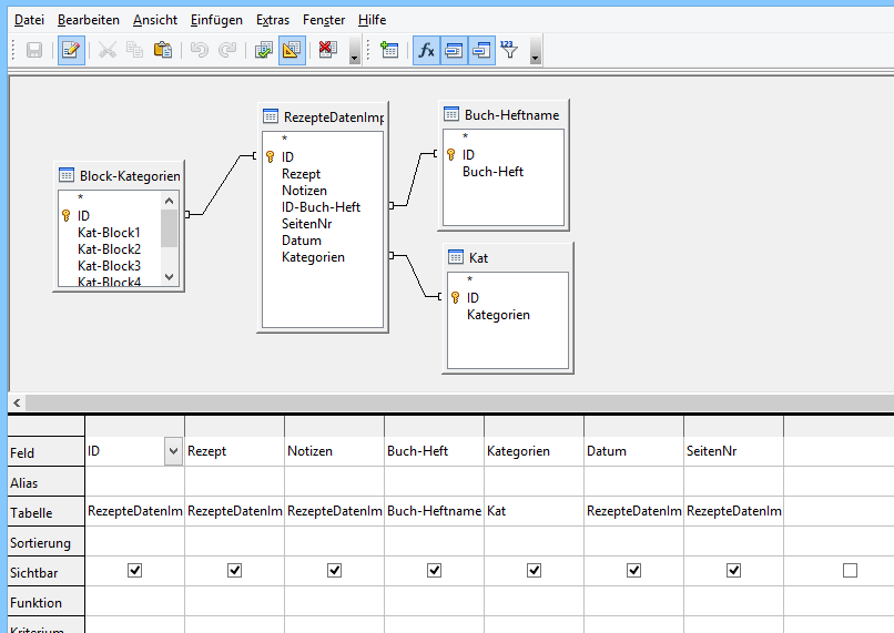

ich habe mir eine Rezeptdatenbank erstellt die bisher auch gut funktionierte.
Nun will ich aber aus der ursprünglich einen Kategorien-spalte gleich vier machen.
Dazu habe ich nun ein neues Unterformular erstellt mit den vier Spalten. Aber die Abfrageverknüpfung bekomme ich einfach nicht in den Griff.
Ich hätte gern Folgende Reihenfolge:
„Rezept“ --- Notizen“ --- „Buch-Heftname“ --- „Kat“ --- „Datum“--- „SeitenNr“.
Aber wie kann ich nach Auswahl der Kategorie prüfen ob in einem der 4 Felder der Kategorienschlüssel stimmt?
Ich bitte um Hilfe

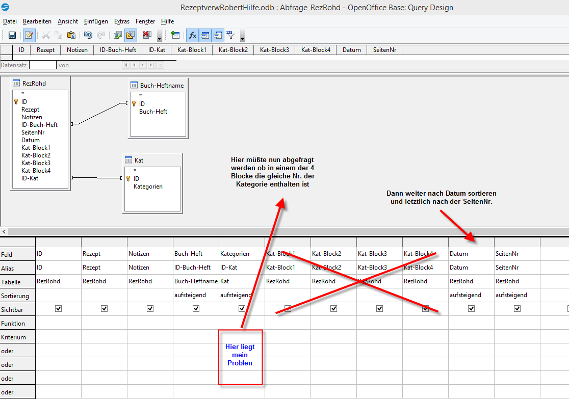

Hallo Robert,
vielen vielen Dank dass Du mir helfen tust. Ich versuche mal mich besser und verständlicher aus zu drücken.
Ich glaube ich bin das ganze von einer wohl falschen Empfehlung angegangen.
In der neuen Tabelle kommt glaube ich mehr Licht ins Dunkel.
Erst mal eins der bis jetzt 6 Bücher bzw. Hefte der Reihe nach anwählen.
In diesem eine der bisher 20 Kategorien der Reihe nach auswählen.
Schauen ob in einen der vier Blöcke eine Übereinstimmung ist.
Wenn ja, dann nach Datum sortieren und schließlich noch nach Seitennummer sortieren.
Aber die Funktionen und Kriterien in die richtige Reihenfolge zu setzen fällt mir unheimlich schwer.
Ohne die Blöcke abzufragen hatte ich ja schon und war so auch zufriedenstellend
Könntest Du mir Bitte weiter helfen?
Tschüß
Detlev

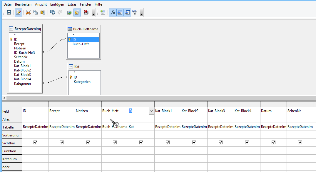

Hallo Detlev,
die Datenbank, die Du beigefügt hattest, entspricht vom Tabellenaufbau nicht der, die Du in den Screenshots gezeigt hast. Da ist ja gar keine Verbindung mehr zu "Kategorien" drin. Jetzt hat eine Spalte lauter Fremdschlüsselwerte, die vom Prinzip her auf Kategorien zutreffen. Ich vermute einfach, dass ich Dein Anliegen längst noch nicht verstanden habe. Ich habe jetzt einfach einmal eine Abfrage erstellt, die für die beiden ersten Felder "Kat-Block" überprüft, ob in den Feldern eine entsprechende Kategorie vorhanden ist.

noch mal ein Bild zum besseren Verständnis.
Wird z.B. Die Kategorie 2=Vorspeisen abgefragt, und in einem der vier Blöcke kommt eine 2 vor, so soll der Datensatz ausgegeben werden.
Kommt aber in einem der vier Blöcke auch noch eine 11 vor, So sollte der gleiche Datensatz auch noch einmal bei der Kategorie 11=Eier augegeben werden.
