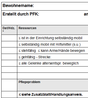

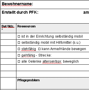

Hier erst mal die Bilder.
So soll es aussehen. Auf welchem Weg das Kästchen eingefügt wurde ist nicht 100%ig klar:
Und so sieht es aus, mit der OpenOffice-Version 4:
Und nach dem ich deinen Kommentar gefühlt zehn mal gelesen habe, habe ich ihn glaube ich verstanden:
Das (absichtlich) ausgewählte Zeichen (das Kästchen) stammt aus dem Teil des Zeichensatz, wo auch die Zeichen herkommen, wenn das ursprüngliche Zeichen nicht verfügbar ist... (Hab ich's richtig verstanden?)
Wir hatten ja schon festgestellt, dass es aus dem "Privaten Bereich" stammt. Ist das der selbe?
