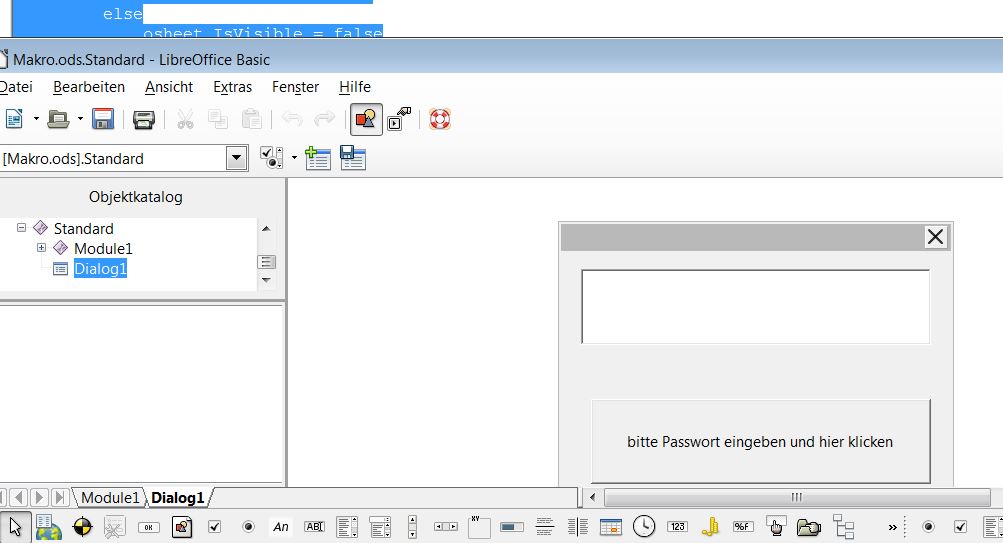

Ulti
Beiträge: 64
Registriert: Sa, 25.01.2014 13:03
Re: Tabellenblatt schützen (nicht einsehbar machen)
Beitrag von Ulti »
wie schreibt man einen Text (Überschrift), in den dunkelgrauen Bereich des Abfragefensters?
habs nur hinekommen in die Schaltfläche was reinzuschreiben.
Win 7 Enterprise (32 Bit), LO 4.2.1, AOO 4.0.1, Excel 2003

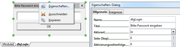

Beiträge: 3732
Ulti hat geschrieben:wie schreibt man einen Text (Überschrift), in den dunkelgrauen Bereich des Abfragefensters?
Den Dialog ganz am Rand anklicken-> Rechte Maustaste -> Eigenschaften
