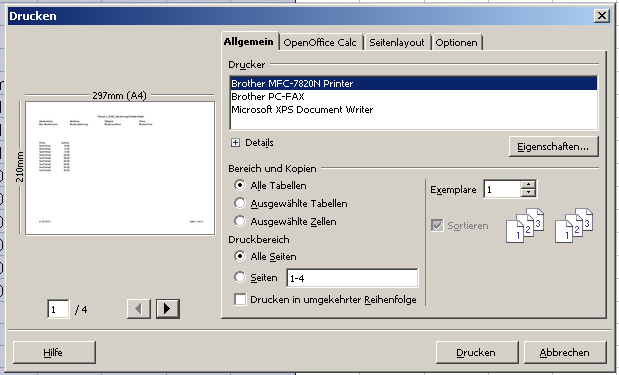

Hammurabi
Beiträge: 6
Registriert: Mi, 19.02.2014 11:43
Re: Dynamischer Druckbereich
Beitrag von Hammurabi »
Danke für die vielen Antworten.
Wie ich schon im ersten Beitrag geschrieben habe überfordern mich Macros in LibreOffice etwas -.-"
Zum besseren Verständnis was genau mein Problem ist, habe ich auch noch eine Beispieldatei angehängt(mit nur einem Monat es sind im fertigem natürlich alle Monate des Jahres drin). Es soll nicht nur die Tabelle Gedruckt werden sondern auch als Erste Seite die Monatsübersicht der Stunden.
Also prinzipiell zeigt die Druckvorschau genau das was ich benötige bis auf die Lehrseiten.
Ein Druckknopf wäre in Ordnung allerdings muss die Auswahl des Druckers möglich sein(also nicht immer Standarddrucke).
Nun einmal erklärt warum ich nicht durchblicke bei den Macros:
- Startbereich/Endbereich wie gebe ich diesen ein? Koordinaten(0,0) oder A1
- Warum würde meine Idee nicht funktionieren den druck bereich eingrenzen bis Zeile x durch meine Formel von oben?
- Warum sollte ich diese extra Spalte machen um die letzte spalte heraus zu bekommen? kann man im Makro nicht != NULL prüfen?
PS: in clag's Tabelle kommt ein Fehler(Es sind keine Seiten für den Druck verfügbar. Prüfen Sie ihr Dokument auf druck-relevante Inhalte.) beim drucken warum?
BerechnungsTabelle.ods
(17.18 KiB) 186-mal heruntergeladen
Beiträge: 3579
Hallo Hammurabi,
Hammurabi hat geschrieben:in clag's Tabelle kommt ein Fehler(Es sind keine Seiten für den Druck verfügbar. Prüfen Sie ihr Dokument auf druck-relevante Inhalte.) beim drucken warum?
weil du in den Druckeinstellungen/Option immer noch ein ein angekreuztes " [x] nur ausgewählte Tabellen drucken" stehen hast.
Das gibt es zweimal
1. Menü_Extras_Einstellungen_OOCalc_Drucken
2. Menü_Datei Druckereinstellungen
Und wenn du die Druckermenü sehen willst, brauchst du nur eine Zeile im Makro ändern
von
dispatcher.executeDispatch(document, ".uno:PrintDefault", "", 0, Array())
auf
dispatcher.executeDispatch(document, ".uno:Print", "", 0, Array())
oder nimmst dieses Beispiel
Daten_in_druckbereich_filtern+druckmenue.ods
(15.17 KiB) 171-mal heruntergeladen

Hammurabi
Beiträge: 6
Hallo clag,
wenn ich bei deiner Lösung das Seitentabellenblatt ausblende und dann das mit den Bruchbereichen richtig einrichte funktioniert ja schon mal das drucken der Zeiten.
Aber die Übersicht der Zusammengerechneten seiten erscheint nicht.
Auch zu bedenken ist das in der Mappe die Zeiten Aller Monate eines Jahres sein sollen, zum testen habe ich jetzt nur einen Monat drin.
Beiträge: 3579
Hallo Hammurabi,
da kann ich nur nochmal sagen drucken aller Tabellen erlauben!
Wenn ich über den Button den Druckvorgang anstoße öffnet sich das Druckermenü
und es werden 3 Seite zum Drucken angezeigt eine aus der Haupttabelle und zwei aus dem gefilterten Bereich,
ergänze ich die Sammeldaten wird dort gegebene Falls ein zweites Blatt gedruckt.
das das bei dir nicht funktioniert wundert mich,
die ausgeblendete Tabelle hat auch keinen Einfluss auf das Druckergebnis.
Hammurabi
