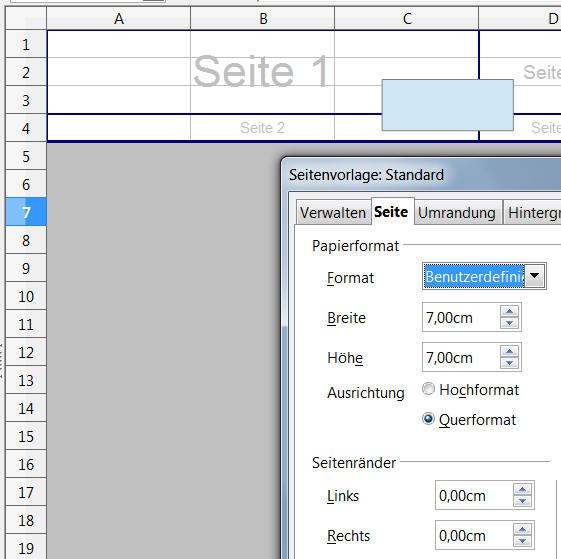

ich möchte ein Formular erstellen mit minimalen Rändern. Wenn ich nun die Seitenansicht betrachte und hochskaliere bis die Seite nahezu zum linken und rechten Rand voll ist, so wird die Textbox am rechten Rand minimal abgeschnitten, wobei der Schnitt auf der nächsten Seite landet, obwohl noch ausreichend platz ist am rechten Rand. Erst bei gefühlten 2,5 cm Abstand vom rechten Rand bleibt alles auf einer Seite. Einstellung ist auf A4 und rechter sowie linker rand auf 0. Ich verstehe nicht warum ich mein Formular nicht bist ganz zum rechten Rand hochskalieren kann und deutlich vor dem Seitenrand ein Umbruch erfolgt. Kann man diesen Umbruch irgendwie unterdrücken ? lg

deine Überschrift ist bereits die Antwort:
Rechter Rand lässt sich nicht auf 0 setzen !!!
Es bleibt immer ein Rand von etwa 0,5 cm. Dieser ist als nichtdruckbarer Bereich eingerichtet.

peterpan123 hat geschrieben:Kann man diesen Umbruch irgendwie unterdrücken?
Nicht wirklich, wenn du bedenkst, dass Zellen beim Ausdruck nicht geteilt werden können. Ein eingefügtes Objekt kann zwar eine Zelle hinaus reichen. Dann aber wird dennoch erst am Rand der maximal sichtbaren Zelle umgebrochen.
