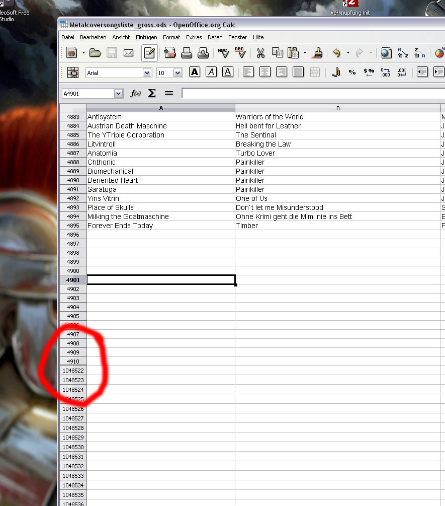

Hallo zusammen
Ich such mir dazu schon ein Wolf und hoffe das mir jetzt jemand helfen kann. Ich habe ein Liste erstellt mit Metalcoversongs. Links an der Leite ist ja die vortlaufenden Nummer. Jetzt passiert da aber was merkwürdiges. Es macht ein Sprung von 4910 auf 1048522. Was ist da los bzw. was kann ich tun das es da normal weiter geht'?? Habe auch ein Bild hochgeladen damit man es besser verstehen kann was ich meine... Danke für eure Hilfe..

Sieht danach aus, dass Zeilen ausgeblendet worden sind.
Re: Zellennummerirung macht ein riesen Sprung
Was ist da los
da sind Zeilen ausgeblendet. Klicke mit der Maus genau auf "4910" halte STRG gedrückt und klicke weitergehend auf "1048522" erzeuge nun auf einer der beiden 'Zellen' (ich meine die Kästchen die ja nur Zeilennummern und keine Zelklen sind) das KOntextmenü und klicke dort auf "Einblenden"
Beiträge: 3570
Hallo Clairvoyant,
das sind ausgeblendete Zeilen, die wenn du sie sehen möchtest wieder einblenden musst,
markiere die beiden Zeilen 4910 bis 1048522 und dann klick mit der rechten Maustaste in einen der beiden Zeilenköpfe dann kommt das Kontextmenü für Zeilen auf und dort wählst du Zeilen einblenden aus
Oder über Menü_Format_Zeile_Einblenden
fertig und schon ist alles wieder da :)

Hallo zusammen
Erstmal Danke für eure schnelle Antwort..
Leider funst es aber nicht so wie ihr mir das beschreibt. Es bleibt trotzdem so und ändert sich nix.
Vieleicht hilft das ja ich verwende Open Office.org 3.3.0 OOO33Om20 (Build:9567)
dann entferne den Schutz der Dokumentstruktur: Extras-Dokument schützen-Dokument...

Ich glaube das ist ne harte Nuss. :(
Bringt leider auch nix bzw. war das Dokument nicht geschützt. Habe es jetzt auch mal freigegeben unter Extra-Dokument freigeben, brachte leider auch nix...
augenscheinlich war unsere Beschreibung zum Markieren falsch, denn es gilt den kompletten Bereich zu markieren, also nicht STRG gedrückt halten sondern UMSCHALT.
