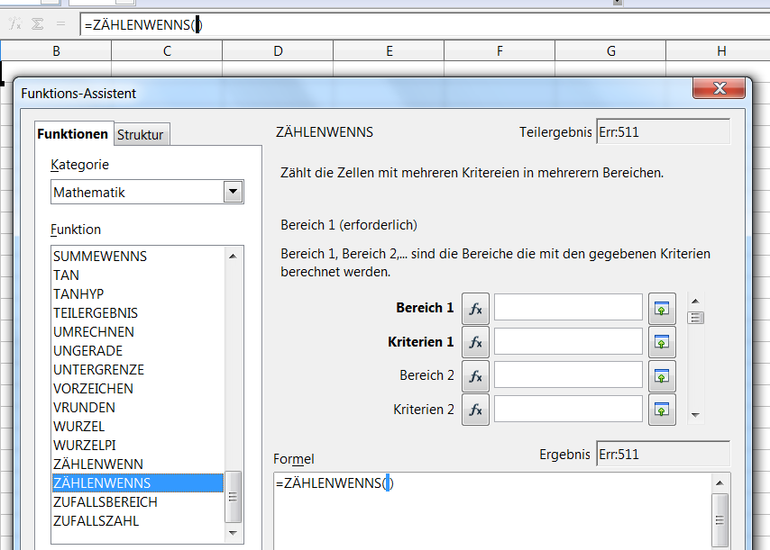

Aber in AOO 4.0.1:Halbwissender hat geschrieben:aber meines Wissens nach gibt es ZÄHLENWENNS bei OO nicht

Re: [gelöst] A=B dann 1 und die gleichen zählen
ZÄHLENWENNS gibt es bei mir hier in der LO 4.1.0, nicht aber in der 3.6.4.3, also wahrscheinlich seit der 4er Serie.
Und in AOO seit der 4.0.0.
