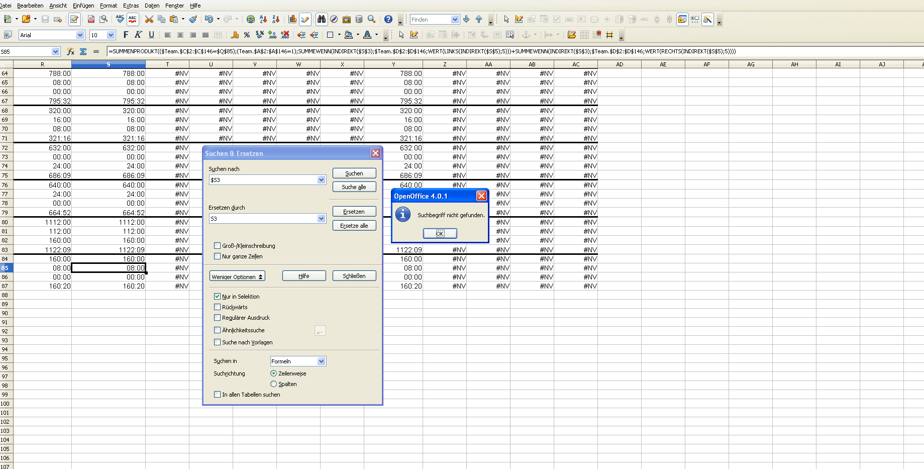

Re: Dollarzeichen Ersetzen
Moin Z,
mach mal nen Screenshot von deinem "Suchen & Ersetzen" Fenster und häng das hier rein.
hi balu,
in anhang der Screenshot.
- suchen_ersetzen.png (90.62 KiB) 2119 mal betrachtet
Hay Z,
dachte ich es mir doch. Du hast bei "Nur in Selektion" ein Häkchen drin. Nimm das mal raus, und dann versuchst Du es erneut.
hi,
ja es geht. Super Danke
