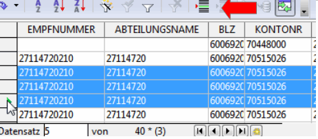

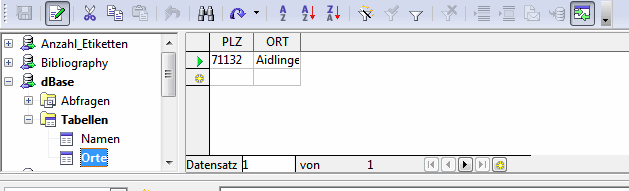

Wenn man es richtig macht, sieht dies wie folgt aus:

@pmoegenb Danke für deine Geduld . Ich habe versucht am Anfang das zu beschreiben was du mit deinem ZWEITEN Bild zeigst.
Ich verstehe jetzt,das das Bild 1 ein Auschnitt von Bild 2 ist. Und habe deinen Tip ERFOLGREICH umgesetzt. Vielen Dank.
