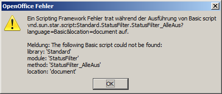

Was aber nicht funktioniert (auf "Prj_kpl erl") sind die Filtercontrols für den Status-Filter (die 8 Checkboxen und die beiden Knöpfe "AlleAn" und "AlleAus"). Da bekomme ich immer eine Fehlermeldung, dass das Script nicht gefunden werden könne. Woran könnte das liegen? Ich konnte keinen Fehler entdecken.

- fehlermeldung.png (9.63 KiB) 1636 mal betrachtet

Die Fehlermeldung ist doch recht eindeutig.
Du hast die Knöpfe mit den Methoden 'StatusFilter_AlleAn' bzw.'StatusFilter_AlleAus' verknüpft.
Diese beiden Methoden gibts aber nicht in dem Modul....

Oh Mann.... Wald vor lauter Bäumen... Tja, so ist das, wenn man nur ab und zu dran arbeitet. Hatte wahrscheinlich die Controls schon kopiert, bevor ich die Macros irgendwann nochmal geändert hatte.
Dass ich die Zuweisung prüfen könnte, daran hatte ich nicht gedacht. Hab wie ein Kaputter im Quelltext gesucht.
