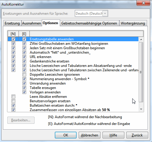

Im übrigen tritt ein neues Problem auf. Die Lösung habe ich zwar gefunden, erzeugt aber neue Probleme.
viewtopic.php?f=1&t=62048
Wenn ich nämlich wie von Rocko beschrieben den Haken entferne, kann ich die Dokumentenvorlage sein lassen und alles, wie bisher, von Hand ändern.

Axel Preusser hat geschrieben:Im übrigen tritt ein neues Problem auf. Die Lösung habe ich zwar gefunden, erzeugt aber neue Probleme.
Da kann ich nun nicht folgen. Die Option ist auf meinem System ebenso deaktiviert und ich arbeite grundsätzlich mit Dokument-, bzw. Formatvorlagen.

pmoegenb hat geschrieben: Da kann ich nun nicht folgen. Die Option ist auf meinem System ebenso deaktiviert und ich arbeite grundsätzlich mit Dokument-, bzw. Formatvorlagen.
Ich habe mir erlaubt eine test .ott zu erstellen. Die Option "Vorlage Anwenden" ist Aktiviert.
Habe ich nun eine .odt gespeichert die auf der Vorlage basiert ändert sich was ich möchte, sobald die Option deaktiviert wird, passiert nichts.
Zur sicherheit:
Sobald ich nach dem Text die Enter Taste drücke, ändert sich das Format in "Textkörper" und das will ich ja nicht.
Edit: Schon Komisch, gibt es keine Lösung dazu?
Nun ich habe es nun eine weile mit und auch ohne Aktivierter Option getestet, ich komme eindeutig nicht an mein Ziel wenn ich nicht herausfinde was ich eventuell falsch mache.

Hallo Axel,
ich habe Deine Vorlage test vorlage.ott sowohl mit AOO 4.1.0 als auch mit LibO 4.2.4.1 geprüft. Alles ist so wie sein soll.
  • - Der Formatvorlage 02. ich bin nummer eins folgt dieselbe Formatvorlage (02. ich bin nummer eins) als Folgevorlage.-
    - Der Formatvorlage 03. ich bin nummer 2 folgt dieselbe Formatvorlage (03. ich bin nummer 2) als Folgevorlage.
Bei folgender Einstellung:
2014-05-02 17_27_36-AutoKorrektur.gif (29.12 KiB) 15649 mal betrachtet
