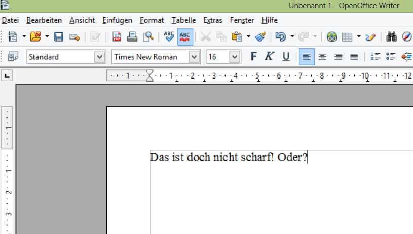

Guten Morgen OO-Spezialisten,
ich hätte da gern mal ein Problem. Ich habe einen neuen Rechner (Acer V5) und OO der Version 4.0.1 darauf installiert. Mir fällt auf, dass alle anderen Anwendungen auf der Kiste sehr deutlich dargestellt werden, außer den OO-Anwendungen, und zwar alle.
Hat jemand ne Ahnung woran das liegen könnte? Für Hinweise wäre ich echt dankbar. Das Arbeiten mit OO macht unter diesen Umständen nicht recht viel Freude.
Danke und Gruß Hans

Vielleicht machst Du auch noch einen Screenshot und lädst den hier in Forum hoch, dann kann man besser sehen wie die Unschärfe aussieht, ich bin mir nämlich nicht einmal klar wie das aussieht.

Sorry, so was doofes, Betriebssystem vergessen, es läuft Windows 8 auf der Kiste.
Das mit den OO-Einstellungen bzgl. Ansichten hab' ich schon hoch und runter probiert.

So, anbei ein Screenshot, der die Unschärfe verdeutlichen sollte.

Für praktisch unwahrscheinlich halte ich ein Problem mit der Einstellung der Auflösung des Monitors, nur sieht Dein Screenshot trotzdem danach aus, deshalb der Hinweis das es sein könnte das Deine eingestellte Monitorauflösung nicht der physischen Auflösung des Monitors entspricht (sofern Du einen Flachbildschirm benutzt) und zufällig OO das einzige Programm ist bei dem das sichtbar wird.
Bei z.B. Windows 7 ist aber meine Beobachtung das dann bereits Windows unscharf wirkt, so das ich mir nicht wirklich denken kann das das die Ursache wäre.

Unter Windows 7 kann man über Systemsteuerung\Alle Systemsteuerungselemente\Anzeige mittels der Option ClearType-Text anpassen die Anzeige bei LCD-Bildschirmen optimieren.
Diese Möglichkeit bietet m. W. auch Windows 8.x.
Danke für den Hinweis, diese Einstellung macht bei mir (Windows 7) extrem viel aus, ich wusste bisher nur nicht von ihrer Existenz sondern diese Einstellung wahr offensichtlich per Default richtig gesetzt (aktiviert), vielleicht ist sie bei Win 8 per Default deaktiviert.

Stephan hat geschrieben:vielleicht ist sie bei Win 8 per Default deaktiviert.
Nein, das vermutlich nicht, aber mit der Aktivierung ist es ja alleine nicht getan.
Bei einem Mausklick auf den Button Weiter werden Textbeispiele zur Optimierung angeboten.
Ja, richtig, ich hatte das auch nicht übersehen sondern hatte das vor meiner Antwort durchprobiert, nur da ich bisher ja nichts aktiv an der Einstellung verändert hatte war auch diese Feinabstimmung per Default richtig gesetzt.
ES mag sein das hier zufällig für meinen konkreten Monitor (NEC EA 191 M (onboard-Grafik)) alles 'passte' und das bei anderen Monitoren nicht automatisch so ist.
