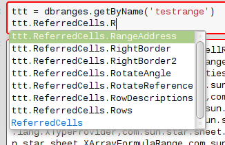

Re: Calc: DatabaseRanges + CellRangeAdress
Warum benutzt du nicht Mri -
Ein Schnelltest in einer interaktiven IPython notebook -Sitzung ( !ohne Mri ! )
doc = desktop.getCurrentComponent()
sel = doc.CurrentSelection
dbranges = doc.DatabaseRanges
dbranges.addNewByName('testrange', sel.getRangeAddress())
ttt = dbranges.getByName('testrange')
print(ttt.ReferredCells.AbsoluteName)
Ein Screenshot direkt aus dem Browser direkt nach Eingabe von:
ttt.ReferredCells.R [tab-taste]

ReferredCells hatte ich in der Doku gefunden, aber hab nicht rausgefunden, wie es dann weiter geht. Schau ich mir auf jeden Fall morgen nochmal an.
