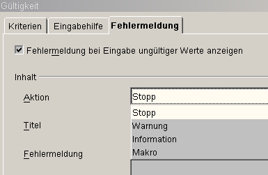

meinst du diese Einstellung?
Bei Stopp wird die Eingabe nicht übernommen, aber es läuft kein Makro. Bei Einstellung Makro wird die Eingabe übernommen.
Re: Mit Makro nach Gültigkeitsprüfung die Eingabe löschen
Wieso möchtest du ein Makro laufen lassen was das gleiche tut wie die Aktion Stop
