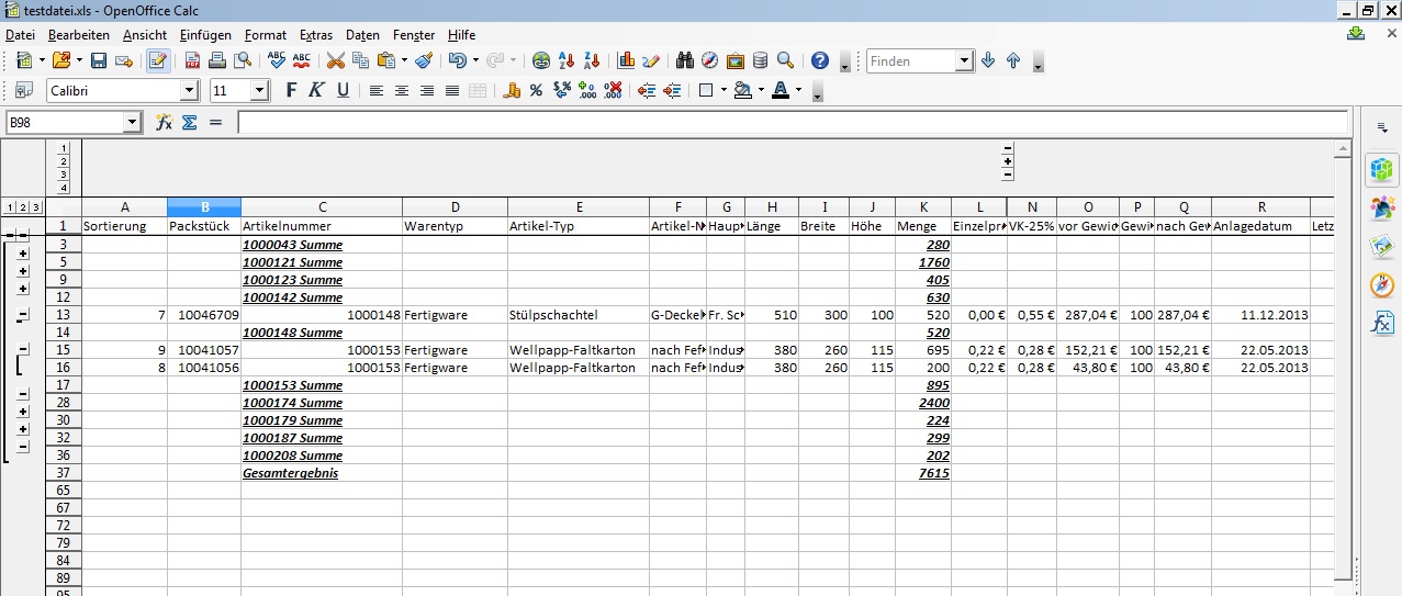

Hallo liebe Leute,
habe gerade mit einem kleinen Problem zu kämpfen und hoffe es kann mir jemand weiterhelfen.
Im Anhang liegt ein Bild von meiner Calc-Tabelle.
Ich habe es bereits geschafft, über Daten-Teilergebnis, meine Tabelle nach Artikelnummern zu gruppieren und die jeweiligen Summen zu berechnen.
Im meinem ersten angängten Bild sieht man diese gruppierte Tabelle auf Ebene 2.

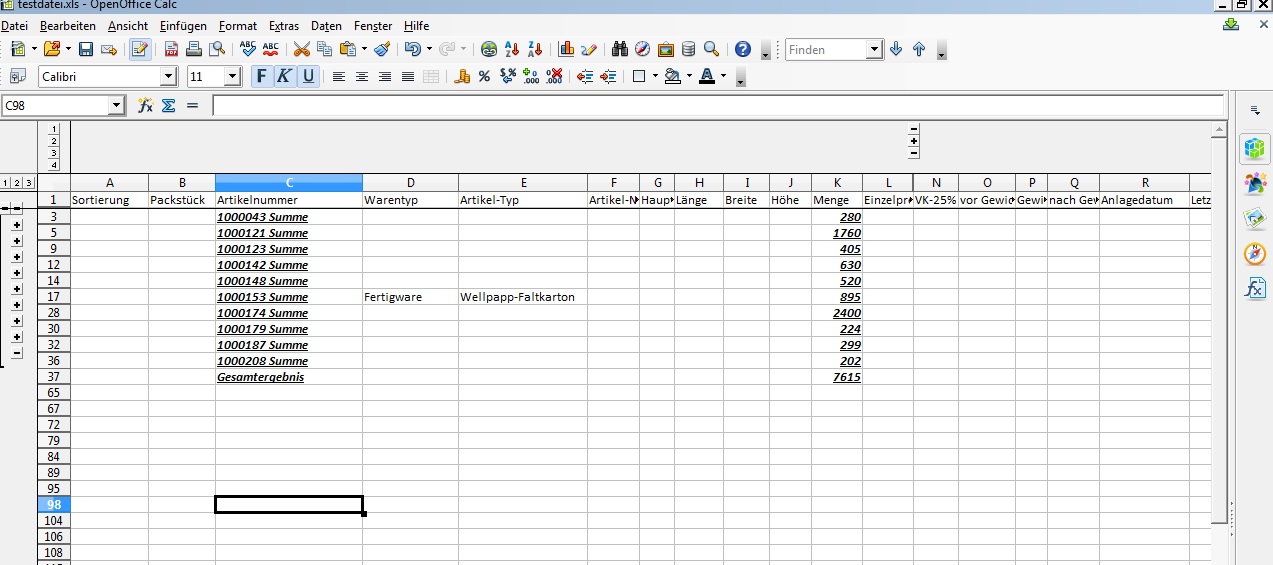

Gibt es denn eine Möglichkeit, um auch in Ebene 1 die Zellen in den "Summenzeilen" anzuzeigen, die sich nicht ändern? (also bspw. Warentyp oder Artikel-Typ)
Das Ergebnis soll dann wie auf Bild 2 aussehen. (Für Bild 2 habe ich die Infos manuell eingetragen, dies soll aber automatisch geschehen.)
Für die allgemeine Übersicht wäre das sehr hilfreich, da man dann schon auf Ebene 1 neben den Artikelnummern auch gleich noch den Warentyp sieht.

So soll es aussehen
So soll es aussehen
Testdatei Screenshot2.jpg (201.29 KiB) 5657 mal betrachtet
Ausgangssituation
Ausgangssituation
Testdatei Screenshot.jpg (216.66 KiB) 5657 mal betrachtet

vielen Dank für euer Interesse. Anbei nun mal die Testtabelle.
Die "Testtabelle_unbearbeitet" zeigt die Tabelle quasi blanko.
"Testtabelle_mit Teilergebnis" zeigt die von mir weiterverarbeitete Tabelle (über Daten-Teilergebnisse).
Die ist auch soweit wie gewünscht: die gleichen Artikelnummern werden gruppiert und es wird nach der Spalte "nach Gewichtung" summiert.
"Öffnet" man die Artikelnummer Gruppen (Ebene 3) kann man sehen, dass bswp. "Artikeltyp" oder "Artikel-Name" bei einer bestimmten Artikelnummer immer gleich ist. (Nur bspw. Felder wie "Kunde" oder "Packstück" ändern sich).
Gibt es eine Möglichkeit, dass man auch auf Ebene 2 die Felder Artikeltyp oder Artikelname sehen kann?
Klar könnte man diese manuell nachtragen, es handelt sich aber um eine sehr sehr lange Liste und der Übersichtlichkeit wegen wäre es eben gut, wenn man schon bei "geschlossenen (nicht-ausgeklappten) Gruppen" neben der Artikelnummer sehen kann, welcher Artikel(name) sich dahinter verbirgt.
Hoffe das ist soweit verständlich und vielleicht hat ja jemand noch eine Idee.
Würde mich sehr freuen.
Vielen Dank und liebe Grüße
Michaela
