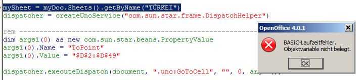

Hallo clag, die namensversion benutzt, bekomme aber Fehlermeldung. mydoc=thisComp.. wird bemeckert
löche ich die Zeile, wird ' mySheet = myDoc.Sheets().getByName("Tabelle2") ' angemeckert...
- fehler_im_makro.png (12 KiB) 2656 mal betrachtet
