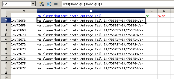

da kommen die Funktion VERKETTEN() oder auch das und Zeichen & als Helfer in Frage
wie man das in deinem Fall genau macht hängt davon ab in welcher Form du den zusätzlichen Text vorliegen hast
poly123 hat geschrieben: <a class="button" href="Anfrage Teil 14/75668">14/75668</a>
am einfachsten ist den Zusatztext in drei Zellen zu schreiben zB
B1 "<a class="button" href="Anfrage Teil " C1 ">" D1 "</a>"
dann brauchst du es nur verketten
zB
=VERKETTEN($B$1;A2;$C$1;A2;$D$1)
oder auch
=$B$1&A2&$C$1&A2&$D$1
angenommen deine Liste mit Nummern beginnt in A2 sschreibst du eine der Formeln in B2 und ziehst sie soweit runter wie nötig
hilft dir das?

Super Geil!!
Vielen Dank für die schnelle Hilfe!
Beiträge: 3579
Re: Text zu besetehenden Text einfügen
wenn du ganz sicher bist, das du den Text nicht ändern wirst/willst,
kannst du den Text natürlich auch fest in der Formel einbinden
="<a class=""button"" href=""Anfrage teil " & A2 & """>" & A2 & "</a>"
allerdings können die " "" """ im Text schon zu einiger Verwirrung führen ;)

poly123 hat geschrieben:[…] muss jetzt in einer Zeile in der bereits etwas steht einen Text darum einfügen.
Das ist auch ohne zusätzliche Spalte zu bewältigen und das sogar ganz ohne Verwirrung um in ganzen Horden auftretende »Gänsefüßchen« nach Markieren der betroffenen Zellen bzw. Spalte mit der klassischen Suche&Ersetzen-Funktion:
Dialog Suchen & Ersetzen
  • Suchen nach: (.*)
  • Ersetzen durch: <a class="button" href="Anfrage Teil $1">$1</a>
    [Mehr Optionen]
  • [✓] Nur in Selektion
  • [✓] Regulärer Ausdruck
  • [Ersetze alle]
