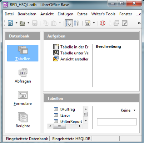

Hallo Robert,
danke sieht einfach aus, komme aber nicht ganz zum Ziel.
Habe jetzt 2 Datenbanken:
eine leere in Postgre:
und die HSQLDB mit den zu übertragenden Tabellen:
Und jetzt ?
Wie bekomme ich denn den Datenbank-Container zum paste da rein?
Gruss,
WSO
RobertG
Beiträge: 2070
Re: Migration HSQL nach Postgres
Beitrag von RobertG »
Hallo WSO,
die Tabellen in PostgreSQL gehören in das Tabellenverzeichnis "public".
Markiere die Tabelle, die Du kopieren willst. Rechte Maustaste über der Tabelle → kopieren.
Öffne in PostgreSQL den Ordner "public".
Rechte Maustaste auf "public" → Einfügen.
Dann dem Assistenten folgen und die entsprechenden Feldbezeichnungen abgleichen.
Aus dem Handbuch:
Bei der Erstellung von Tabellen kann es vorkommen, dass Base Datentypen vorschlägt, die die
aktuelle PostgreSQL-Installation nicht verarbeiten kann. So werden standardmäßig die Felder mit
dem Feldtyp «Text [character_data]» vorgeschlagen. Den kann PostgreSQL aber nicht verarbeiten.
Eine Änderung auf den Typ «Text [varchar]» schafft hier Abhilfe.
Robert
