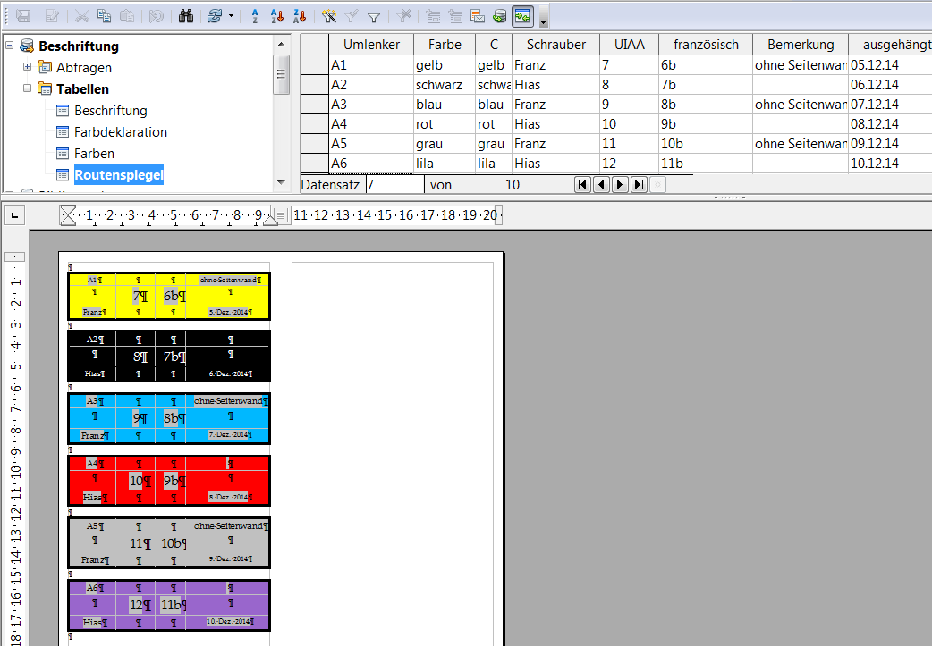

Re: Serienbrief mit Calc
Vielleicht gibt es die? Allerdings mit Hilfe der Seriendruckfunktion des Writer. Wer zu der Beispieldatei noch erläuternde Rückfragen hat; nur zu!Eddy hat geschrieben:Oder hoffst Du, dass es nach 7 Tagen neue Erkenntnisse gibt?
Die Einfärbung erfolgt mit Hilfe von Bereichen, die mit Hilfe von Bedingungen ein- und ausgeblendet werden können. Was hinter der aktuellen Anzeige steckt, kannst du folgendermaßen sichtbar machen:Wolkenschaufler87 hat geschrieben:Wie erfolgt nun die Einfärbung? Die Seriendruckfelder sind mir soweit klar, allerdings nicht wie diese die entsprechende Farbe annehmen können.
Öffne "Format - Bereiche". Markiere bei gedrückter Strg-Taste alle Bereiche und entferne den Haken bei "Ausblenden". Für jeden Datensatz ist jetzt eine Gruppe angelegt. Hinter dem letzten Feldbefehle des weißen Bereichs ist "Nächster Datensatz" eingefügt. Dann kann jede Gruppe beliebig oft kopiert werden.
Schau dir doch mal die Bedingungen in den einzelnen Bereichen an, die das Ausblenden regeln!Wolkenschaufler87 hat geschrieben:Wie machst du das, dass die nicht benötigten Bereiche anhand der Calc Tabelle ausgeblendet werden?
Der Bereich1 wird ausgeblendet mit der Bedingung Farbe != "gelb" (Datenfeld ungleich Farbe). Nur wenn im eingespielten Datensatz die Farbe gelb eingetragen ist, bleibt dieser Bereich sichtbar. Bei allen anderen Farbeingaben wird der Bereich ausgeblendet. Analog gilt das für alle anderen Bereiche. Diese Bedingungen wiederhilen sich bei jeder Datensatzgruppe, so dass von jeder Gruppe nur der farbige Bereich sichtbar bleibt, der die eingetragene Bedingung nicht erfüllt.
