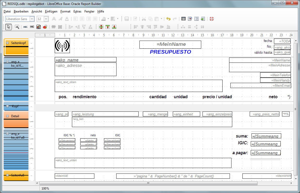

Ich versuche mich mit einem report, umd kämpfe etwas mit dem Spaltenüberschriften.
Es handelt sich um ein Angebot. Die Kundendaten liegen in der ersten Gruppe mit den Spaltenüberschriften der Positionen in der letzten Zeile (pos. rendimiento, ...).
Der Bericht soll ab Seite 2 zusätzlich zum Seitenkopf die Spaltenüberschriften des Detailbereichs enthalten.
Ich habe es damit versucht, die Spaltenüberschriften zusätzlich (als letzte Zeile) in den Berichtskopf zu übernehmen und die Ausgabe mittels "Ausdruck für bedingte Anzeige" auf Seite 1 zu unterbinden:
IF(NOT([PageNumber]))=1ABS()
Funktioniert aber nicht (wurden auf den Folgeseiten nicht ausgegeben).
Hat jemand einen Rat, bzw. anderen Lösungsweg?
Gruss,
WSO

1. Ausdruck der Spaltenüberschriften (Pos. Artikel, ...) ab Seite 2 unter dem Header
Mein Ausdruck zur bedingten Ausgabe der Felder im Header (gesteuert über die Seitennummer) funktioniert nicht.
2. Schön wäre es auch, den Gruppenfuss zur Belegnummer (Rechnung) zusammenhalten zu können.
Hierfür fehlt mit jede Idee, die ganze Gruppe zusammenzuhalten ist ja nicht zielführend
und eine andere Option habe ich nicht gefunden.
Gruss
WSO

Denke das geht nur über den Seitenkopf. Die Kundendaten liegen in der ersten Gruppe (Rechnungsnummer). Dieser Grupppenwechsel ist doch vom Seienwechsel. Und das Probelm ist doch, dass ab dem ersten Seitenwechsel die Spaltenüberschriften fehlen. Deshalb habe ich es über den Seitenkopf versucht.
Das Feature zur "bedingten Ausgabe" klingt zumindest vielversprechend. Leider habe ich keine Doku hierzu gefunden und der
Ausdruckseditor ist nicht selbsterklärend ...
Gibt es irgendwo ne weitergehende Doku?
Das könnte helfen.
Gruss,
WSO
