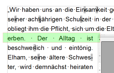

- Screeshot von Praxisbeispiel
- OO-Blocksatzproblem.jpg (225.48 KiB) 24674 mal betrachtet

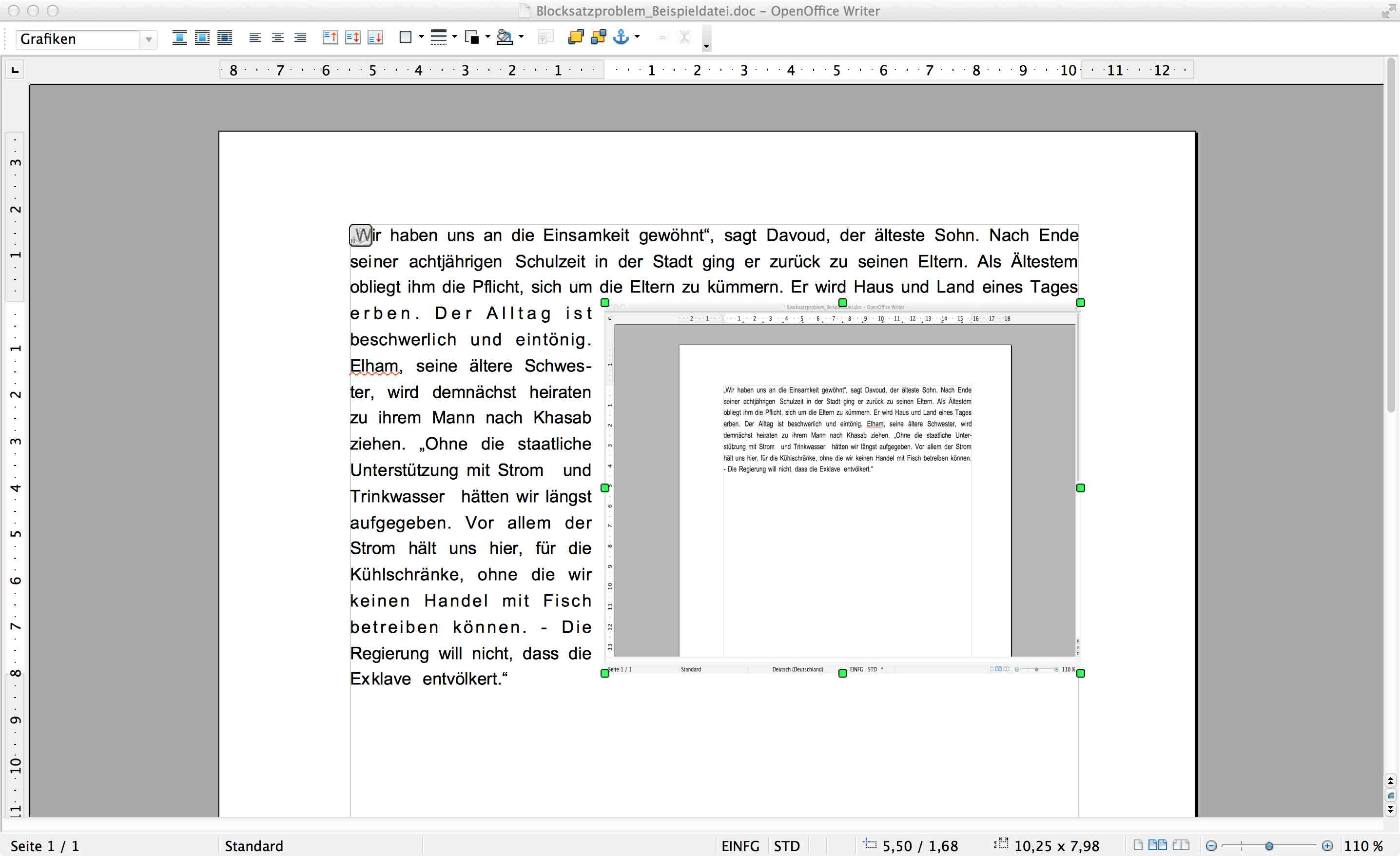

Hier ist die Datei, und ein Screenshot der Textdarstellung bei mir. Sieht der Text bei Dir/euch anders aus??
- Screenshot
- Screenshot_neu.jpg (212.2 KiB) 24659 mal betrachtet
- Blocksatzproblem_Beispieldatei.doc
- OO-Datei mit gesperrten Buchstaben bei Blocksatz (jedenfalls bei mir)
- (192.5 KiB) 337-mal heruntergeladen

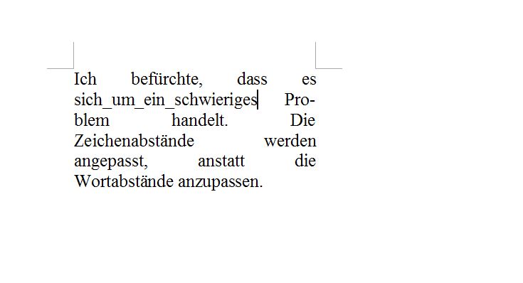

Dein Problem lässt sich unter Windows weder bei AOO noch bei LibreOffice darstellen:
Möglicher Weise hat die MAC-Version Probleme mit dem Fremdformat .doc.

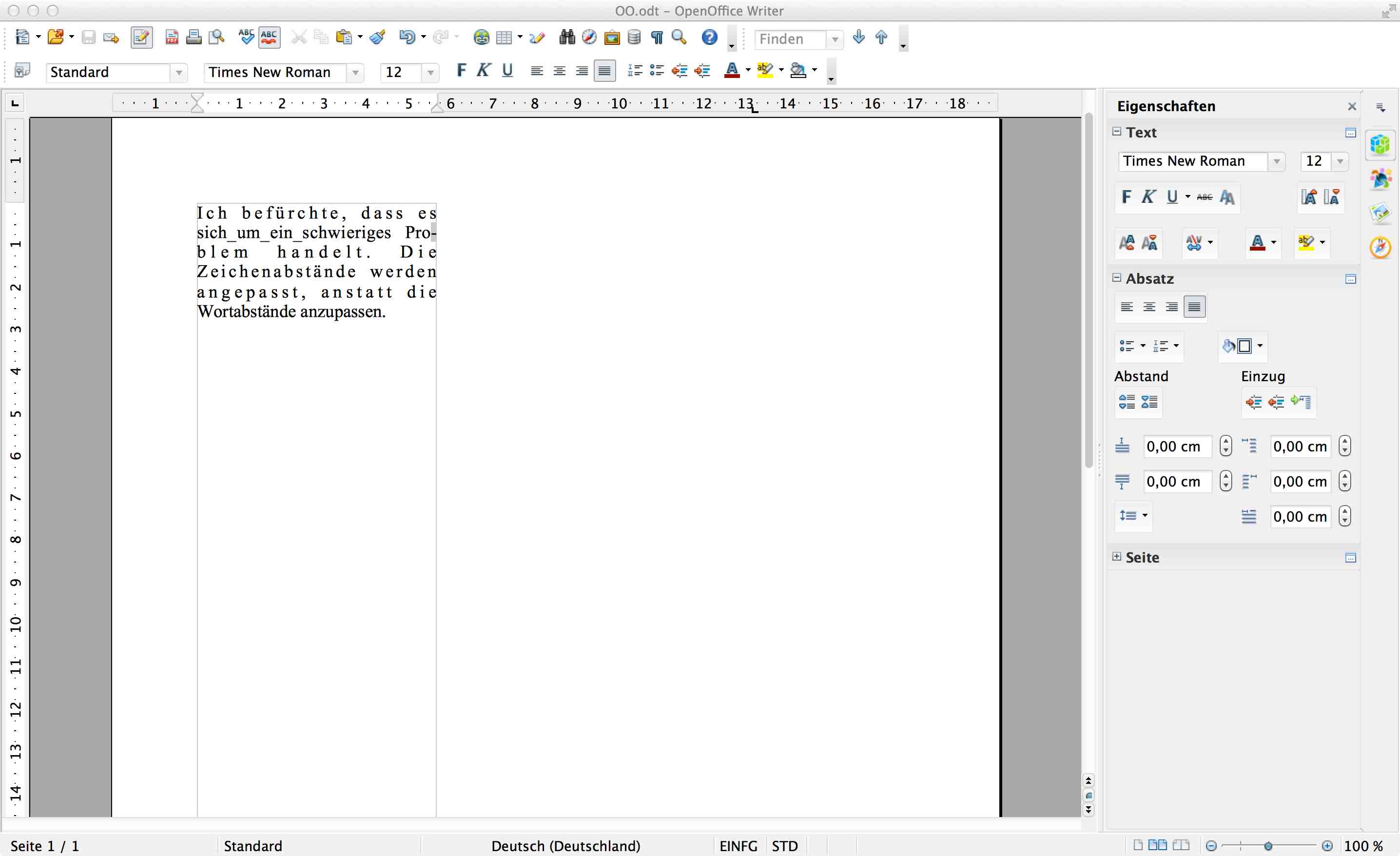

- Gleicher Text mit Word erstellt
- Word_Screenshot.JPG (29.92 KiB) 24547 mal betrachtet
- Screeshot des OO-Testtexts
- OO_Screeshot.jpg (165.17 KiB) 24547 mal betrachtet
- OO.odt
- OO-Testtext
- (12.07 KiB) 309-mal heruntergeladen
